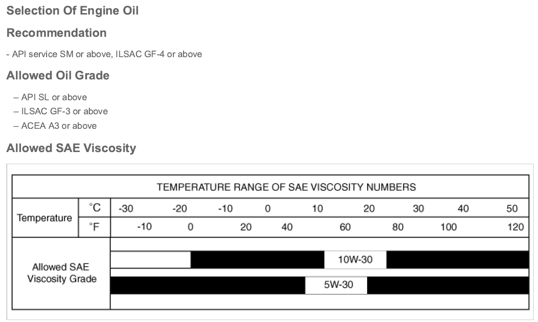

Всех приветствую! Очень скоро стану обладателем 2017г Kia Stinger 3.3 V6 T-GDI (G6DP)/370лс/бензин/автомат.
Авто из Кореи, 27000км пробега.
80% город и 20% трасса. Смену масла планирую каждые 7,5 т.км.
Регион Ростовская область, морозы изредка 25, и то не каждый год
Посоветуйте пожалуйста какое масло будет наилучшим для этого двигателя. Планирую эксплуатацию до 100000км и чтобы следующий владелец был с живым хорошим двигателем!! Главне качество масло, чем его цена.
Спасибо всем, кто откликнется  :good2:

Mobil 1™ X1 5W-30

Но, вам виднее, исходя из вводных рекомендую использовать вязксоть 5w30 и среднезольные продукты. Из топовых масел, с мин вероятности контрафаката, это новус гравити и аналоги от Экстрим.
Из топовых не наших производителей обратите внимание на продукцию редлайн и Амасол особено сигнатурнуя серия.
Из более масовых масел, крутые это шёл ультра ест с3, мобил есп, x1. Но они официально ушли с рынка РФ. Купить оригу будет большая лотерея.
П. С. И лучше масло свежее, лучше лить то что сможете менять каждые 5000 км, без ущерба для себя.
