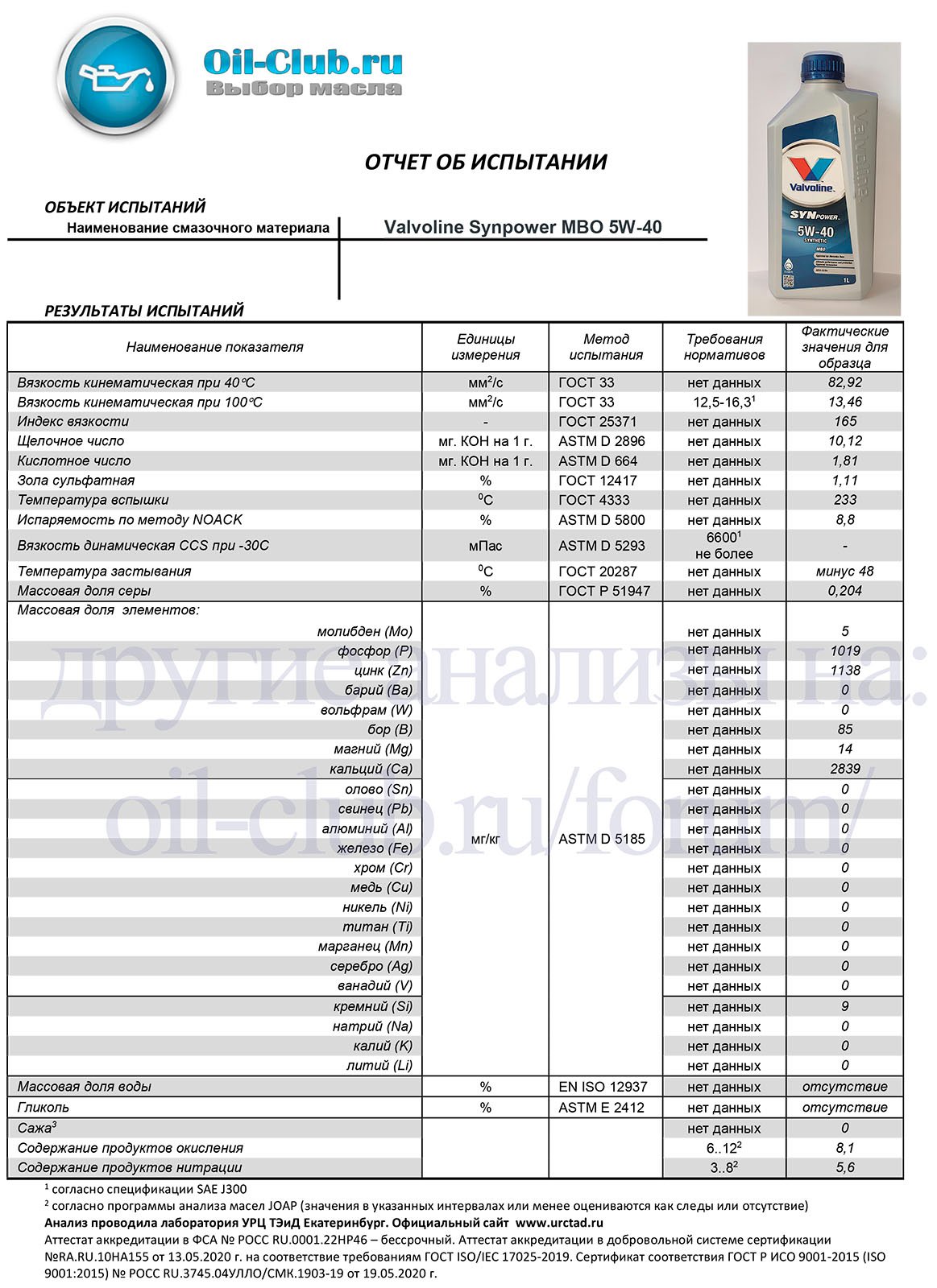

Масло заявлено как: ACEA A3/B3, A3/B4, API: SN/CF, MB-229.5, 226.5, Fiat 9.55535 H2/M2/N2/Z2, BMW LL-01.
1) Масло удовлетворяет стандарту SAE 40
2) Кинематическая вязкость при 100С = 13,46 сСт - как у большинства аналогов для обеспечения баланса защитных и энергосберегающих свойств, если последнее вообще применимо к 40-кам
3) Индекс вязкости = 165 - невысокий для масла 5W-40, но вполне рабочий результат
4) Щелочное число = 10,12 мг КОН на 1 г - высокое, что говорит о хорошем запасе моюще-нейтрализующих свойств данного продукта (требование MB229.5 выполнено)
5) Кислотное число = 1,81 мг КОН на 1 г - невысокое для полнозольного продукта: запас для роста по мере падения TBN есть; по всей видимости, пакет присадок не очень агрессивный, что присуще современным продуктам
6) Зольность сульфатная = 1,11% - невысокая для полнозольного масла: нагара на деталях ЦПГ и в камере сгорания много не будет
7) Температура застывания = -48С - для масла 5W очень хороший результат
8) Температура вспышки масла = 233С - типичный результат для масла на гидрокрекинговой основе: летучих компонентов немного, что косвенно говорит о том, что угар должен быть в норме
9) NOACK = 8,8% - отличный показатель: масло к угару не склонно (требование МВ229.5 выполнено)
10) Содержание серы = 0,204 -  невысокое, что говорит о пакете присадок на салицилатах Кальция и чистых базовых маслах
11) Моющие присадки на основе салицилатов Кальция + беззольный дисперсная на основе сукцинимида Бора, защитные - на основе соединений Фосфора и Цинка.

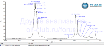

ИК спектр Фурье говорит о том, что масло на гидрокрекинге VHVI.
Вывод: перед нами отличное масло 5W-40 от крупного мирового производителя ГСМ. Данный продукт произведён на базовых компонентах, полученных путем гидрокрекинга (III группа), и на пакете присадок Infineum P6660. В итоге получили сбалансированное моторное масло, которое отличается хорошими защитными, моющими и энергосберегающими свойствами, при этом обеспечивает приличный ресурс. По испаряемости NOACK оно с запасом вписывается в требование MB229.5, поэтому не совсем понятно, почему оно вошло в лист МВ229.3 (Описание Dimmy)

Фишка этого масла в том, что при низкой золе и сере у него жирный пакет, редкость какая то...
Обратил внимание. Если по золе хороший результат, то по сере прям вау как мало её.
Наврядли лаба ошиблась, пакет может новый, я не знаю..
Xitrojop IvanRND ага все понял свою ошибку. :)
Попросил лабу перепроверить элементы золу и серу. Не должно быть такого.
В лаборатории нашли ошибку, сбой по элементам. В общем ждите окончательную версию.

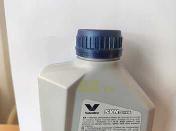

@EVO_VII есть возможность перефотографировать первые две фотографии канистры (лицо и оборот)?
Качество плохое, при увеличении ничего не разглядеть.

Я в шапке поправил на актуальную информацию. Было 1100-1200 фосфора цинка и 3400ppm кальция. А стало 1000-1100 и 2800
Вывод: перед нами отличное масло 5W-40 от крупного мирового производителя ГСМ. Данный продукт произведён на базовых компонентах, полученных путем гидрокрекинга (III группа), и на пакете присадок Infineum P6660. В итоге получили сбалансированное моторное масло, которое отличается хорошими защитными, моющими и энергосберегающими свойствами, при этом обеспечивает приличный ресурс. По испаряемости NOACK оно с запасом вписывается в требование MB229.5, поэтому не совсем понятно, почему оно вошло в лист МВ229.3.
