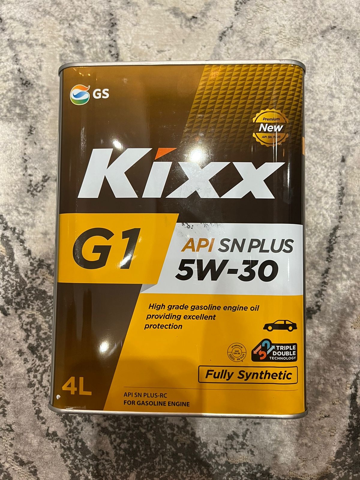

katari Здравствуйте. Kixx API SN Plus 5W30 вам зайдёт :up:
16 минут назад, Znak_Oil сказал:
это вот это которое ?
2 минуты назад, katari сказал:
Да
42 минуты назад, Znak_Oil сказал:
Да
ещё такой вопросик.
в теме по Kixx G1 5W-30 API SN Plus  torcon
рекомендует использовать в место Kixx G1 5W-30 API SN Plus такой вариант более современный в лице KIXX G1 5W-30 SP . может мне тоже такой вариант лучше будет ?
katari можно и Kixx G1 API SP 5W30, у вас идёт API SL/SM, всё что выше вам подходит, будь то SN, SN+, SP
