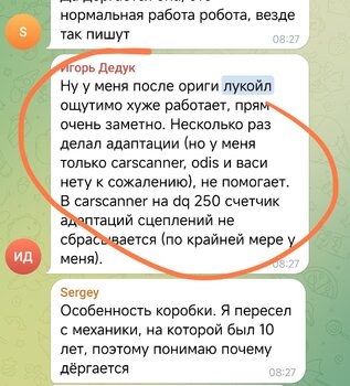

Но так как в основном обсуждения масел проходят в чате кодиаков, а там люди все одни и те же, то сначала похихикали над отзывами на Wb и озоне, а потом залили сами в dq250 и начались жалобы на дерготню одни за другими.

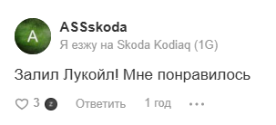

Assskoda кстати яростный фанат лукойла насколько я помню))

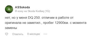

fincons Ну вот выше человек написал, что все на 250 коробке хорошо. Что тогда мусолить? Либо адаптацию не делают, или делают не правильно, либо с уровнем косяк

В чате кодиаков пробовали и уровень выставлять заново и адаптацию делать и выше на 1 литр наливать. Дерготня на месте.

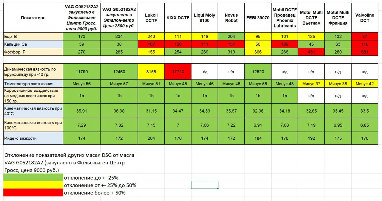

Фьюч или КИКС доджны быть куда плавнее ) https://www.oil-club.ru/forum/topic/93230-svodnaja-tablica-zhidkostej-dsg-analogov-vag/
бора в 2 раза меньше, чем в луке
Ну не в 2, а в полтора
Вот кальция да, раза в 3 больше.
А фосфора в 1,5 раза меньше одновременно.
Скорее всё-таки с вязкостью что-то.
На dq500 мне показалось, что лук наоборот немного  плавнее работает, чем ориг.
Вот отклонения от ориги подсчитаны здесь.

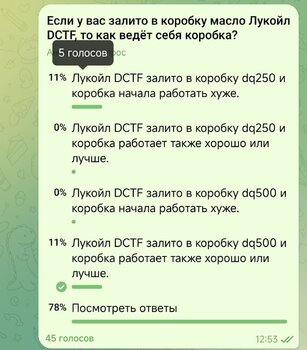

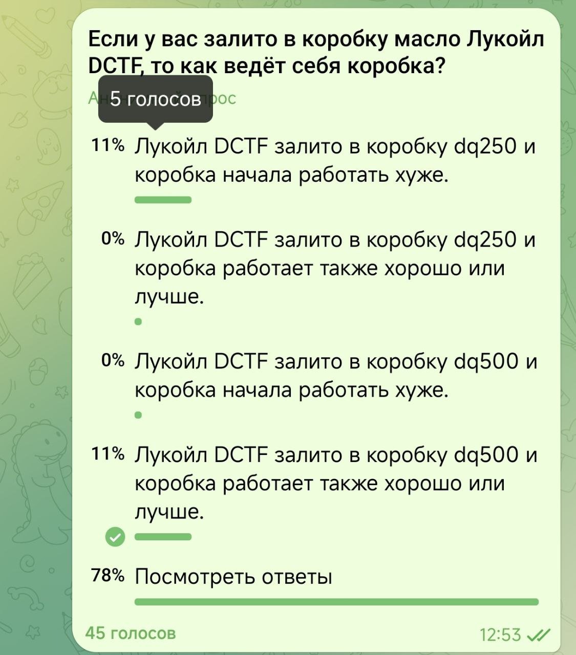

В опросе 3 месяца назад в чате было 5 владельцев  dq250 и 5  dq500 на лукойле

Для работы гидравлики требуется жидкость,  вязкость при 40+ градусах у всех масел из таблицы одинаковая.
Отличается бор и кальций но вот как эти значения влияют на плавность работы соленойдов и маслонасоса?
Удар же происходит из за не плавного смыкания сцепления или не корреутной  работы соленойда?
Это я как помню в 2010-2020 лукойл заливали только в газели и ваз 2107 и если кому скажешь что залил лукойл в свой VAG то в ответ услышишь много негатива .
А сейчас лукойл считается хорошим маслом и льют его в свои ваги и бэмв
А из таблицы видно что к оригиналу по значениям близко подходит Febi и вроде как по нему меньше всего негативных отзывов на dq250
lexa609 ну почему одинаковая то вязкость при +40?
У лукойла 31 сст, у оригинала 36 сст...
