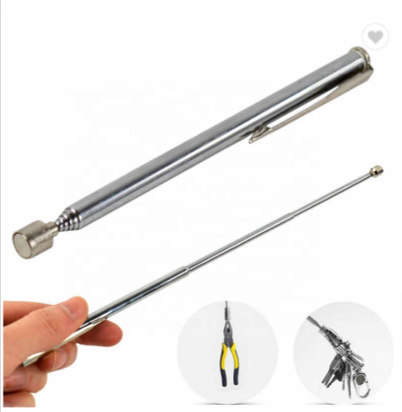

кусок стружки можно медицинским/рыбацким зажимом достать.
Еще есть отвертки которые выдвигаются как антенна на конце неодимовый магнит.
Портативный-Телескопический-Магнит-Присоска-Неодимовый-Магнит-Прочный-Металлический-Винт-Детали-Органайзер-Для-Захвата-Buy-Telescopic-Magnet-Parts-Pickup-Picking-Device-Product-on-Alibaba-com.png
Главное не урони ничего в цилиндр при этой процедуре, такое часто бывает когда туда лезешь, потом вообще разбирать только.

спасибо
заказал магнитную указку тоже, вот только у самой маленькой что я нашел диаметр был 7мм, это ровно-ровно диаметр моего внутреннего кольца свечи. Боюсь что им не подберу оборванный кусочек резьбы ибо он большой и просто за стенку зацепится.
Буду пробовать мадецинским зажимом. Потом как уже выкручу проверю эндоскопом цилиндр и если что воспользуюсь магнитной указкой
по идее можно масла налить по бокам что чтобы стружка прилипла и не упала.
jiaar возможно проще его будет отломить металлической длинной палкой и потом подобрать магнитом. С магнитами осторожно, когда будешь проходить свечной колодец, он норовит прилипнуть к стенке, надо прям точно по средине проводить упираясь.
