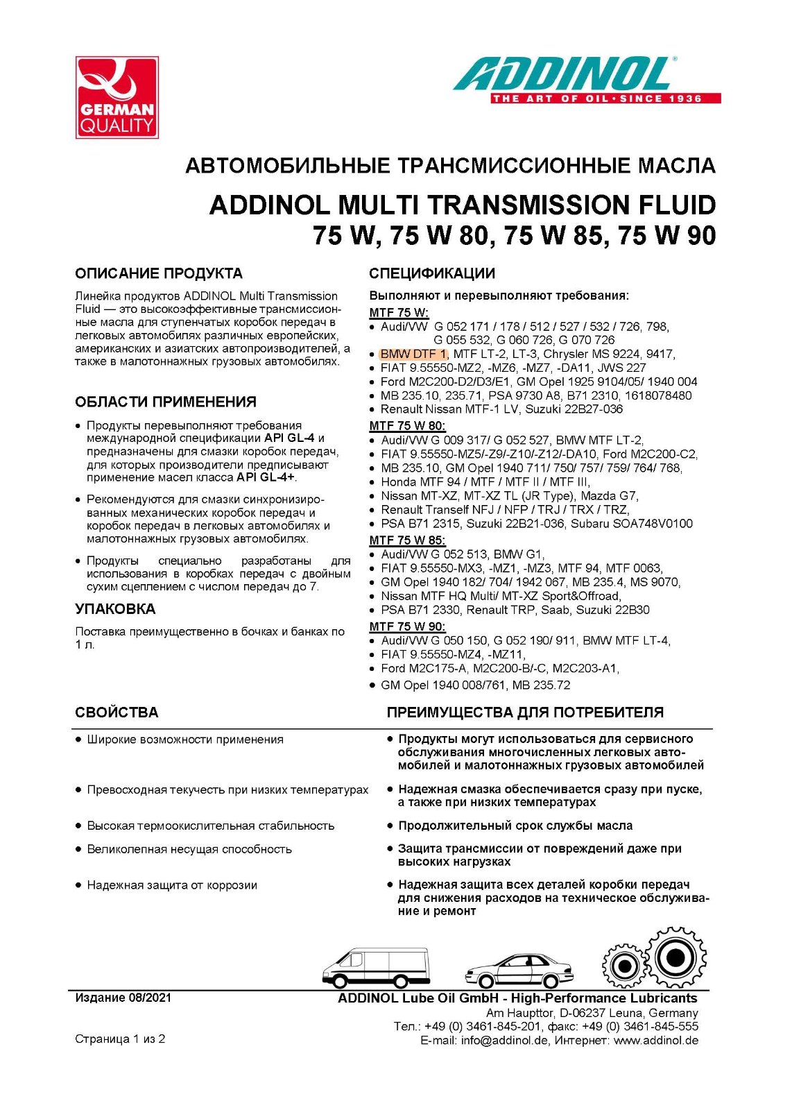

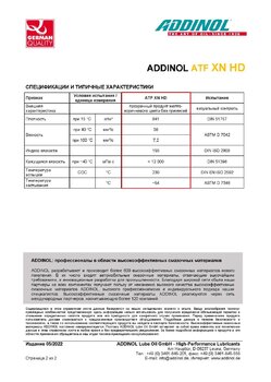

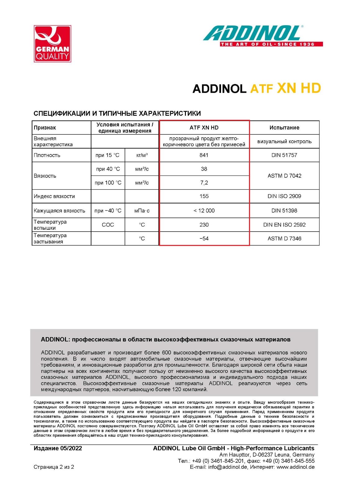

16 августа 20224 г В раздатку можно использовать масла с соответствием BMW DTF 1 (83222409710). Их немного, но они есть. Скажем, если найдете дешевле чем, то что собрались использовать, то Addinol ATF XN HD (арт. 4014766074898), Motul Multi DCTF (арт. 105786), Fuchs TITAN TCF (арт. 601856310), Addinol Multi Transmission Fluid 75W (арт. 4014766075376), Febi 170367, SWAG 33100200, Yacco BVX FE 75W ( арт. 342124), Red Line MT-LV 70W/75W (арт. 50604)... Изменено 16 августа 20224 г пользователем Penske
22 августа 20224 г 21 час назад, waclavr сказал: Penske ZIC GFT 75w-90 ? Или все таки лучше остановится на BMW-DTW-1 ? ZIC gft и dtf-1 совершенно разные масла(хотя споров насчет dtf1 много. Истинны я так толком и не нашёл). ZIC отлично пойдёт в мосты
23 августа 20224 г 22.08.2022 в 00:34, waclavr сказал: Penske ZIC GFT 75w-90 ? Или все таки лучше остановится на BMW-DTW-1 ? Вероятно, вы хотели сказать BMW DTF 1? ZIC GFT 75W-90 слишком густое для этой раздатки, поэтому лучше что-то из списка выше. Скажем, Addinol Multi Transmission Fluid 75W (арт. 4014766075376) даже на Я.Маркете около 1500 руб., а на специализированных интернет площадках по продаже з/ч менее 1300 руб., а если постараться, то можно найти Addinol ATF XN HD (арт. 4014766074898) еще дешевле, и обойдется это не дороже, чем то что вы хотели залить изначально. Чтобы не быть голословным речь идет об этих продуктах: Сам бы использовал https://50wt.ru/maslo-red-line/transmissionnoe-maslo-redline-mt-lv-70w75w-gl-4/ Изменено 23 августа 20224 г пользователем Penske
