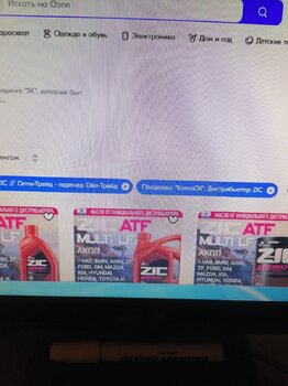

По поводу подделок на озоне. Кто-то писал что продавецы разные. Вник в этот вопрос, что у ЗИКа, что у Газпромнефть есть возможность сделать выбор из них, вот пример открыл через озон, зик предложил несколько продавцов, удалил тех кто не интересен, сначала оставил двух, потом оставил только ойл трейд. Не думаю что они гонят левак имея статус дистрибьютора.

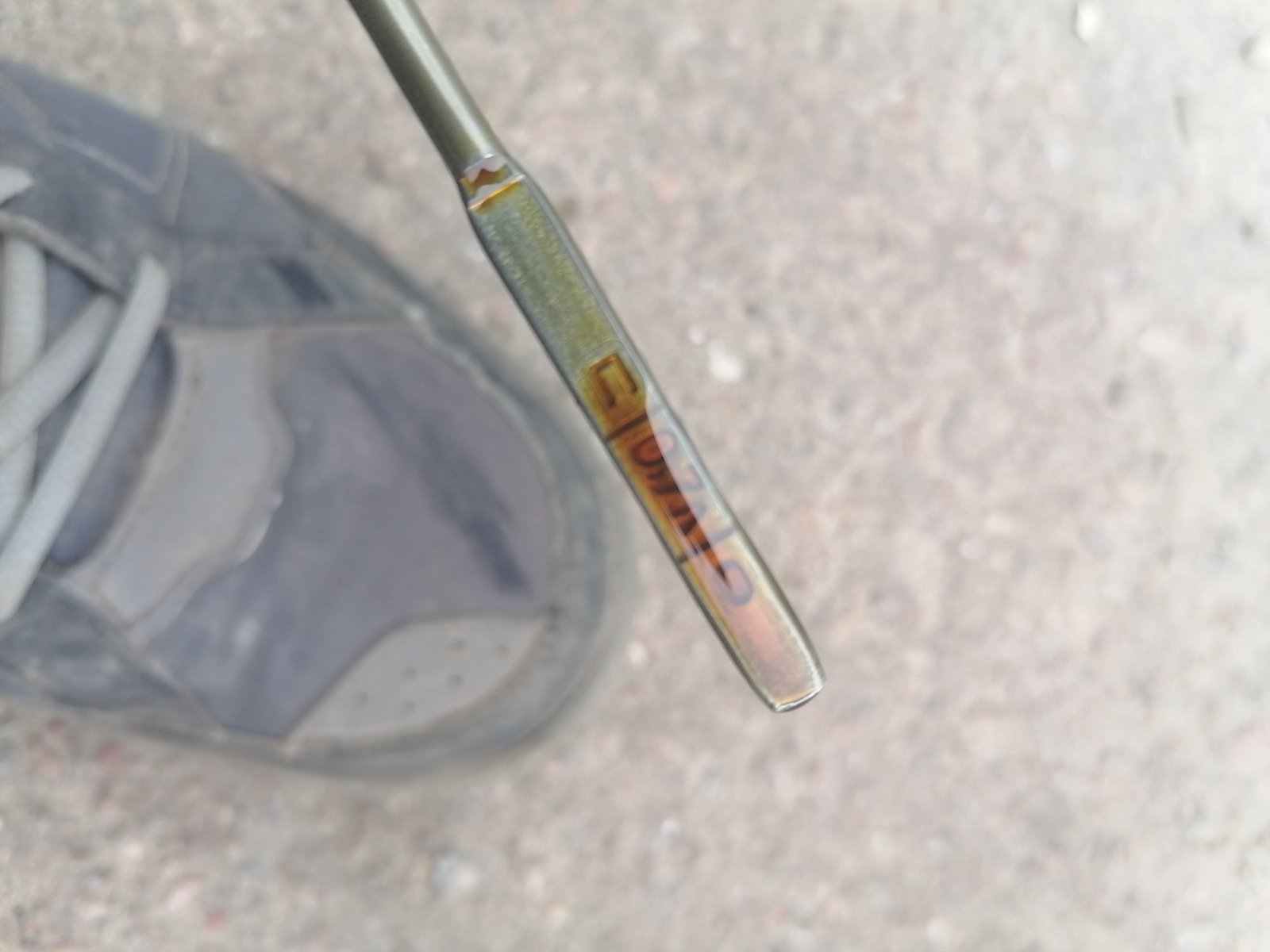

26 ноября, встал на ремонт. Заодно замена масла. Залито зик 10/40 синтетика, меняю на Лукойл люкс 5/40 синтетика. С конца июля до сегодняшнего дня проехал ровно 7000 км. Доставка по сетям продуктов, где то 20 в день, летом с рефом. Цвет зика такой, темный он или нет уже не пойму , субъективно кажется, что после 300 000 масло стало темнеть сильнее

Приветствую коллега
проблема в том что отложений в моторе много
Работаю тоже на развозе по городу пробег маленький за день, но работы мотора по м/ч очень много
что вы хотите от масло которое проехало 7 тыс. А в м/ч сколько проехало
у себя считал что 250 м/ч в моем цикле это около 4,5 тыс
Так что в городском цикле это уже много 7 тыс

Ну у меня мотор чистый, грязь которая имеется от предыдущего владельца который мне её продал с пробегом 28 тысяч км в 2012 г. Я недавно крышу толкателей снял. Все блестит. Сейчас никак от лукойла люкс 5/40 синтетика не избавлюсь, все время остаётся лишнее, заливаю его еще раз и раз. По последней работе проехал 4500. Но по времени думаю много нагрузки для  машины и масла. Старт стопы и работа с рефом , плюс повышенная температура на жаре , которая была до 35 Гр. И вент работал по бортовику до 98 гр и скачки при повторном запуске... Думаю до 6500 до езжу и армотеч залью
