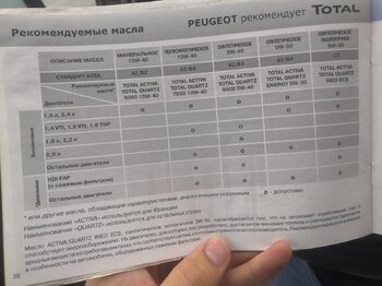

А то что дилер лил А3/В4 и в мануале тоже стоит А3/В4 как допустимое?

16.08.2022 в 13:45, konnichiwa сказал:
Не совсем понятно о чём Вы:
- аввто обслуживалось только у дилера, где заливалось total quartz 9000 future nfc 5w30 - это масло А5/В5;
- по сервисной total quartz ineo ecs 5w30 - это масло С2.
Где упоминание про А3/В4?
Здесь, в мануале.
Просто думал что оно А3/В4 было раньше
