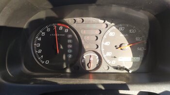

5W-40 был экспериментом, который я не навязываю другим, я всегда в отсечке езжу и нужно было проверить износ на гуталине зимой в специфических режимах.
Возможно S07B мотор из другой оперы и с прогревами нет такого косяка, и кпп явно нормальная стоит, на трассе не выкручивается в отсечку
IvanRND спасибо. А летом на 0w20 норм? Не хотелось бы заморачиваться с сезонной сменой масла, если честно.)
Это в городе
А это на трассе
Если у вас такая же короткая КПП, то в +35 можно и на 5w-30 перейти.

IvanRND Ого, ну не такая короткая, но за наглядность спасибо) Буду думать, искать.
