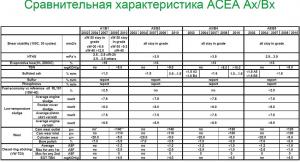

И что лучше АСЕА А1 или АСЕА А5? Спасибо!
Требования по износу почти равны, но А5 обычно только у тридцаток, т.к. HTHS>2.9
A1 - часто есть и у двадцаток, т.к. для xW-20 там HTHS>2.6

Масло NGN Agate - масло ACEA А5, а это как раз и есть масла с богатыми пакетами.
Идемитсу и Петро-Канада - масла API SN ILSAC GF-5, у них строгие ограничения по фосфору, соответственно и пакет ZDDP будет "усеченным" в сравнении с пакетами ACEA А5.
