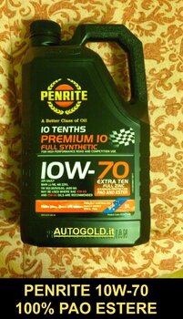

Может тогда лучше это?
Илья09 да, особенно в зиму 10/70 само то.Обе  муфты VVТ-i в восторге будут, вместе с их клапанами и сеточками фильтриков, да и турбина обхохочется от удовольствия.
