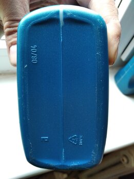

Здравствуйте,судя по дну левак,кмк.Батч не понятный. Подскажите оставить или сдать?Сомнения терзают,купленно в сети где все что на полках,судя по признакам и проверкам, не  подделки,точка продаж разных масел официальная.
Банка палёная сто очков
Ещё один нюанс,по этому штрих коду в поиске выдает несколько магазинов в России,Литва,Польша,Чехия,Латвия больше никакой информации в сети нет.

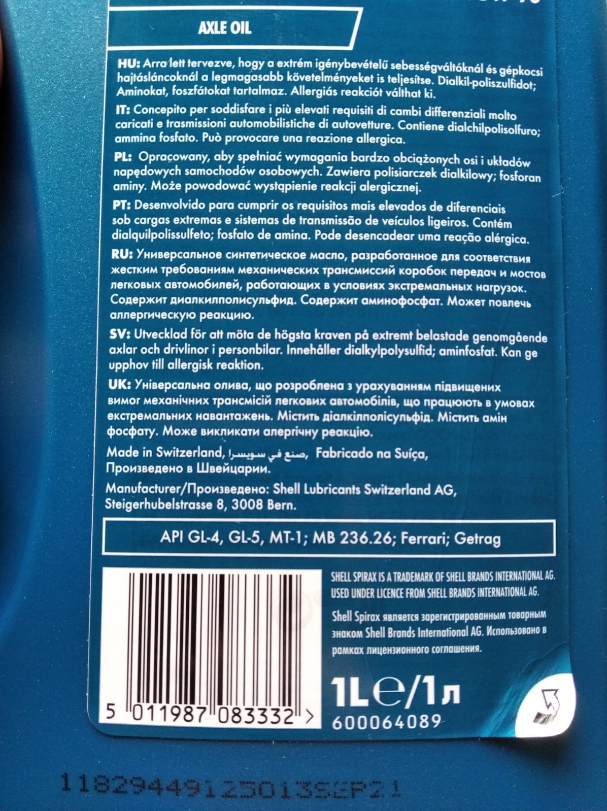

Другой магазин,где Шелл оригинал,а вот этот же s5 ate в такой же банке,при чем с 20 года пошли как я понимаю,для сравнения банка s4 стоящая рядом на витрине. Неужели и тут левак или изменение тары в Европе?Конечно утопия,но хочется разобраться,с помощью гуру.

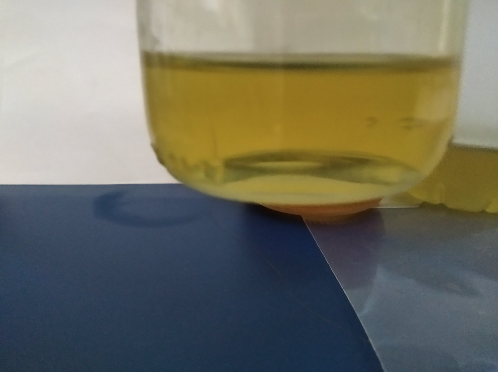

Сутки в морозилке при-24 слева направо:1.Сабж из "палёной"банки(светлое,запах жесть-клопы с синтетикой);2.Castrol multivehicle 75w-90 gl-4(самое темное ,запах резины);3.Лукойл 75w-90 gl-4(обычная полусинь запах серы светлое).     Вывод: сабж-текучесть чуть хуже соседа,castrol multivehicle 75w-90 gl-4,и не сравнима с Лукойл 75w90 gl-4.Не помутнел,в отличие от полусинтетики(Лукойл),специально заморозил для сравнения.Не похоже на палёное,хотя банка как у левака,с чем полностью согласен,думается изменение тары именно на этом заводе Швейцарии.
Вообщем,объехав все доступные проверенные точки продаж Шелл,изучив канистры,поговорив с продавцами для себя пришел к выводу:из Швейцарии канистры как у подделок, с 2020 года примерно.Сегодня родственнику покупал три последние литрушки, в разных литрушках масло одинаковое.Одним словом Европа,то ли с Французов пример берут,с их корявой тарой.Всем удачи.
Везде оригинал на фото.
Спасибо,уже скупил остатки,благо все 21 года,Шелл как то странно заявляет 4 года хранения,а не 5,как распространенно у других.Думается из за состава.

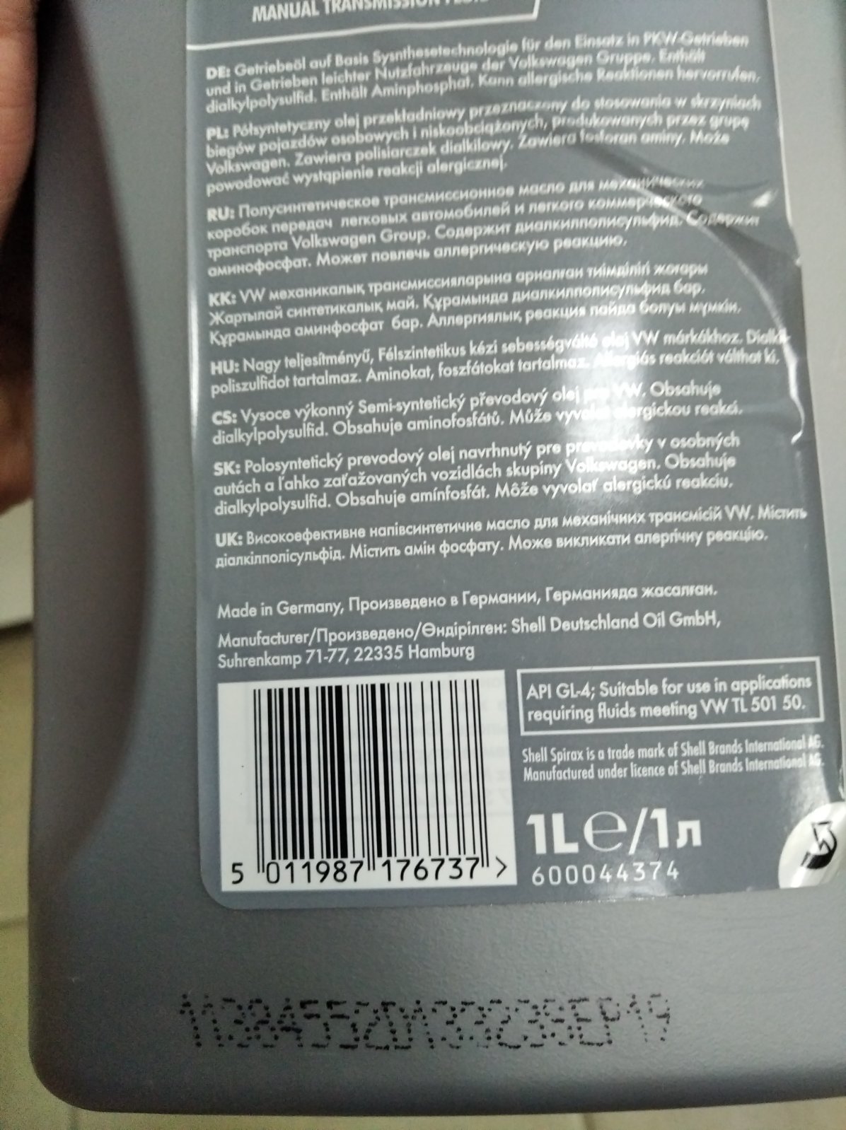

Купил две банки в PartCom. Точно такие же, даже номер внизу цифра в цифру. 11829449125013...   Это нормально?
06.09.2022 в 17:11, Евгений-16 сказал:
11829449I25013.
