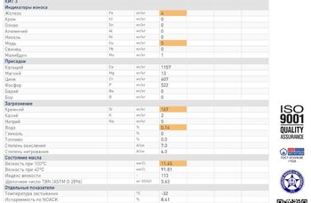

Купил я бочку масла ,по цвету масла и оригинала совсем разные (((то что я Купил отдаёт сине-зелёным цветом
сделал экспертизу
подскажите что с ним не так ?

Слева оригинал с бутылки ,справа с бочки

Начни с того, что правильно (полностью) напиши названия обоих масел. Тогда сможешь в теме Мобил найти это масло, а там может быть уже есть его анализ - сравни.
На первый взгляд там просто какая-то минералка  - температура застывания всего -32 и индекс вязкости очень низкий 113, должно быть ок. 170 (если это Mobil Super 3000 X1 Formula FE 5W-30) и пакет должен быть в 2 раза гуще -

Мои поздравления с покупкой левака, отдавайте обратно, ну и морду набейте продавцу.
