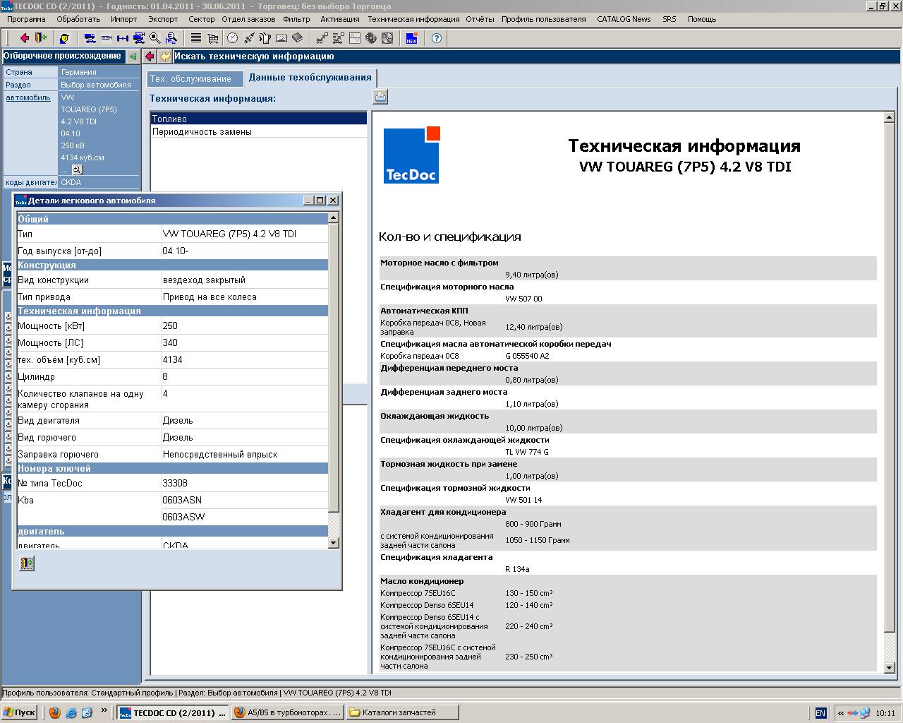

Это видимо в крови у россиян - придумывать проблемы, а затем решать их. :yahoo: К примеру
Тоже турбодизель, тоже 300+, тоже не маленькая машина. Но там вообще приписан малозольник, да еще 5w30. И мало кто сомневается в компетентности производителей данного мотора, рекомендовавших именно такое масло. Так какие сомнения должны быть по поводу А5 в двигателях Вольво? или w20 в Экобустах? Как-никак инженеры автогигантов проводят испытания масел, придумывают допуска, спецификации, маслопроизводители следуют в ногу их требованиям, а где-то в России задались вопросом: "а стоит ли?" Миллионы и миллионы долларов впустую... Думаю, не стоит пытаться перехитрить автопроизводителей, лучше следовать их рекомендациям, но не слепо, а с поправкой на условия эксплуатации. Летом был у нас такой, в ХС90 зимой заливает 0w30, а на лето 5w40, потому что "сам ГСМщик, не первый год этим занимаюсь. Это вы канистрами продаете, а я цистернами вожу, так что поболе вашего разбираюсь. Зимой пожиже надо, а летом гуще! Учите лучше про масла!" Взбесил тогда он конкретно, но по большому счету, его машина, пусть что хочет с ней делает...
