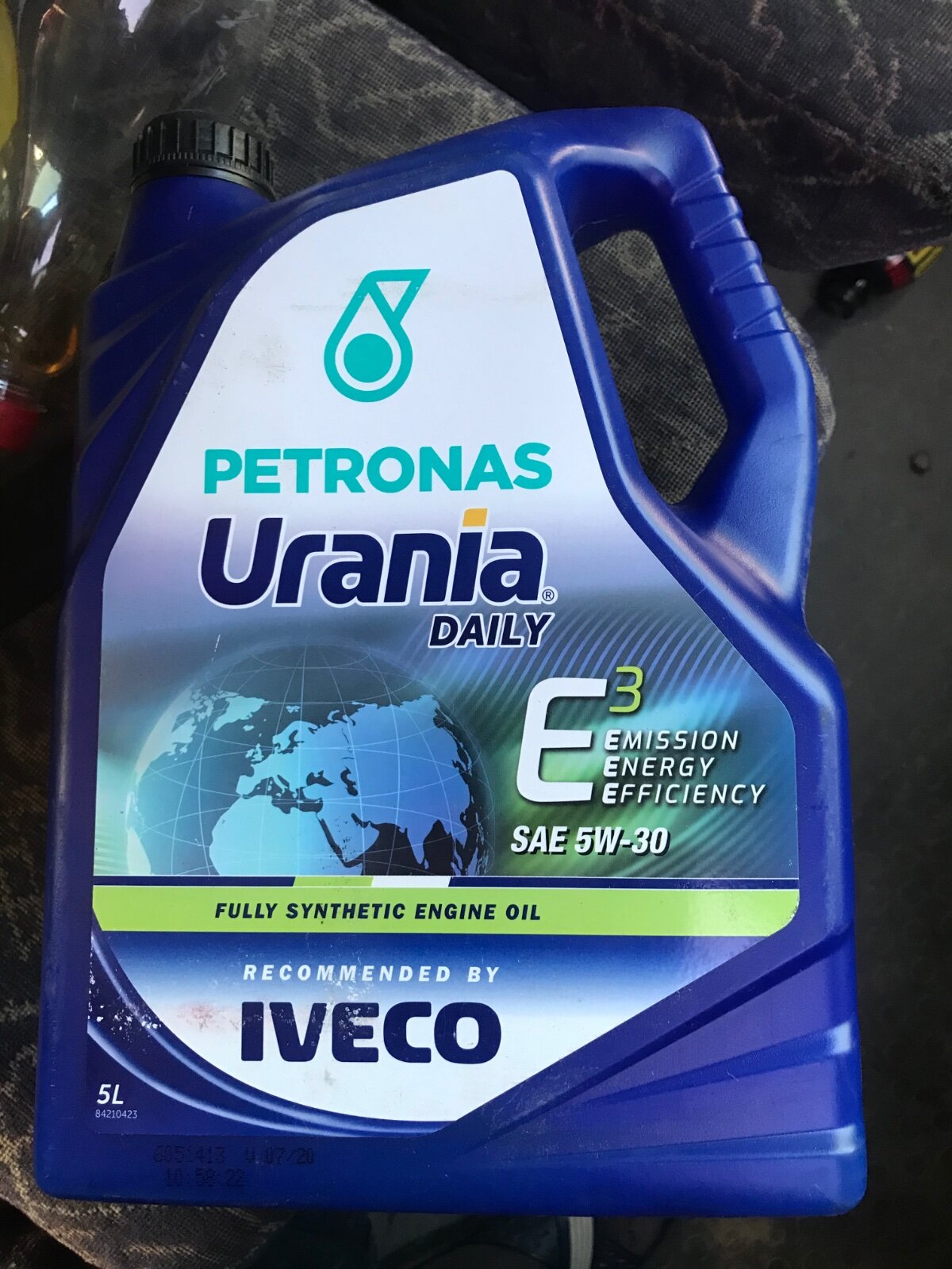

Ищу замену оригинальному маслу

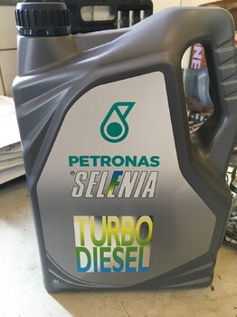

Здравствуйте. В свете последних событий с ценами на запчасти начал пытаться искать аналог на масло Urania 5w30. Двигатель iveco турбодизель коммон рейл. Так же производитель рекомендует лить масло selenia. Что интересно у Urania допуск e7, а у selenia a3/b4. Уважаемые знатоки подскажите отечественных производителей масел можно рассматривать всерьёз ?

покажите конкретно где это написано..? была тема по этому маслу со спецификацией IVECO 18-1811 КЛАСС S1 , что соотв. Лукойл FD 5-30 https://lukoil-masla.ru/ru/products/ProductCard?product=48
Petronas 1345-1616
Масло моторное синтетическое "URANIA DAILY 5W-30", 1л
6 часов назад, масленкин сказал:
Petronas 1345-1616

У них есть масла acea a3/b4. У моего оригинала selenia такая же классификация
11 минут назад, Sabotageterrain сказал:
можно и а3/в4 если так хотите (я бы лил тогда С2/С3 у вас же Common Rail ?)..решайте сами. Форды Транзиты вон ездят на А5/В5 5-30  )
