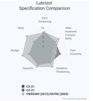

Почему именно их? Ранее прикреплял скрин из оригинального каталога, так там вообще 5W-20 в рекомендации) Заливал себе Genesis Diesel 5W-30, субъективно показалось, что мотор работал чуть шумнее. Но то мог быть эффект от замены масла, на свежем всегда тише... Если большой пробег, то вместо сороковок я бы лил тридцатки C3 с ваговским 504/507 по причине лучшей защиты от износа, чем у экономичных С2.
