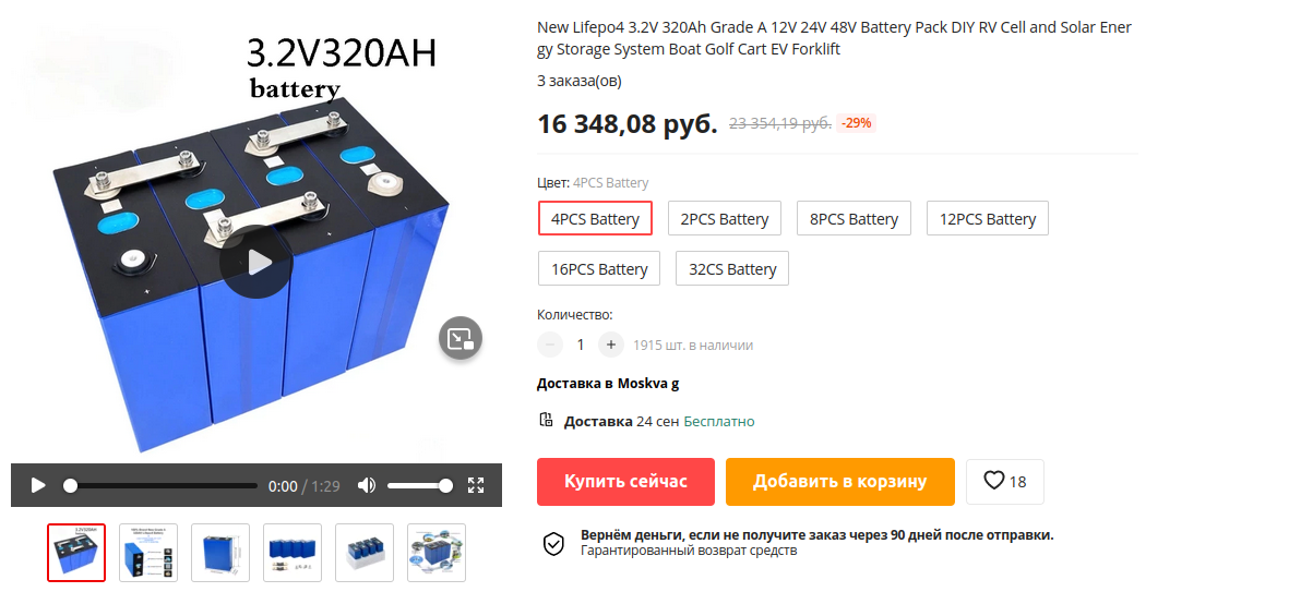

13руб за 1Ач???
Круто вообще
Вы реально верите, что за 16тр можно купить 4 элемента по 320Ач? Наивные)))
Весь автопром давно бы перешёл на них с такой ценой...
Изменено пользователем krufel
1 час назад, krufel сказал:
Бу скорее всего, но раз там реальная емкость 310Ач из 320Ач, то жить им еще довольно долго.
Считается, что проделе износа - 20%, те около 260ч.
Новый такой комплект вышел бы тыщ в 60 миниммум, по идее.
Изменено пользователем prv21
Очень хочу это купить. Это ведь за 4 элемента цена?
А зарядка какая?
Заряжать целую батарею?
Спасибо.
Изменено пользователем miltorg
42 минуты назад, miltorg сказал:
4 элемента не хватит, надо 8 чтобы 5 кВт было.
А зарядка какая?
Обычно 0,1С, те 30А, хотя оно и больше без проблем потянет

если купили 4 шт, те ~300Ач при последовательном соединении 12,8 вольта там получается номинал, те 12,8*300=3,8кВт
Посмотрел цены на Авито - 50 руб за Ач
А я купил за 13 р/ач
у меня есть зарядка для свинцовых аккумуляторов. - Её можно использовать на первых порах?
По идее можно, если она выдает не более 14,6В ( 3,65*4). Но я бы не советовал заряжать все сразу без BMS, тк скорее всего элементы не новые и разбаланс по ячейкам может привести к повышенному напряжению на одной из них, что чревато выходом ее из строя или даже взрывом

11 часов назад, krufel сказал:
Просто все ячейки запараллелить чтобы выровнялись и потом заряжать.
Железофосфат не взрывается - он просто дымит вроде, суд по роликам на ютубе.
