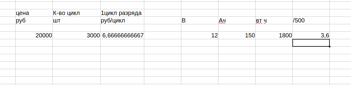

Вот я подсчитал для этого аккумулятора:
Каждый час будет стоить дополнительно 2-3 руб при зарядке из дома
Без учёта потерь при зарядке-разрядке.
Одной зарядки хватит на 4 часа.
Вроде как вообще всё хорошо?
