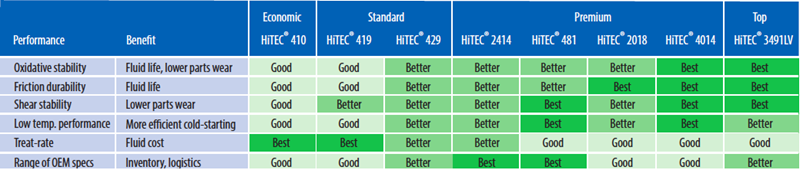

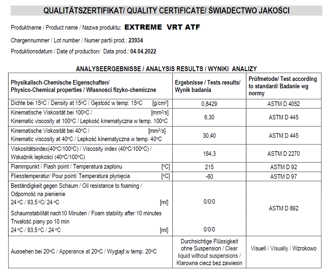

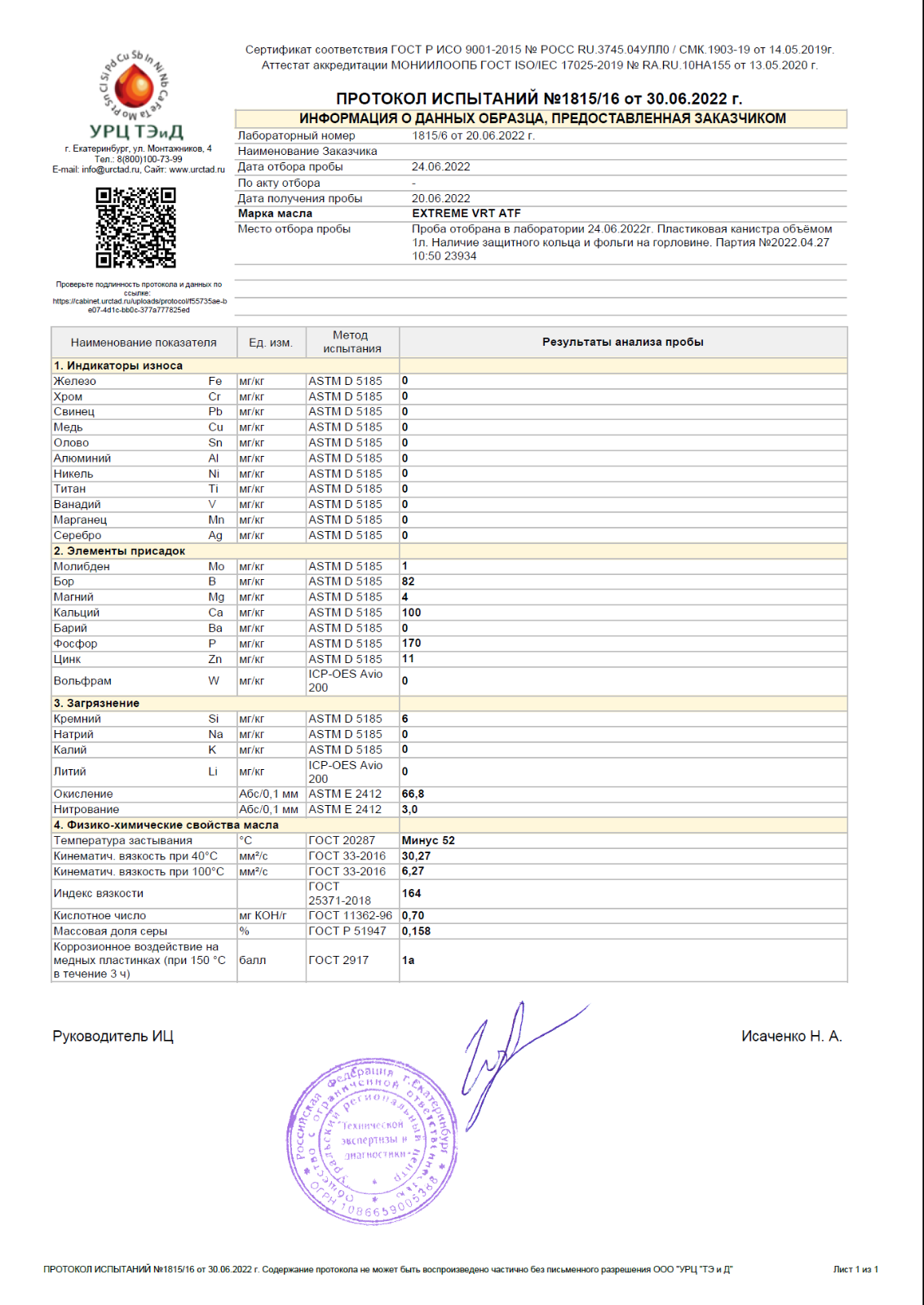

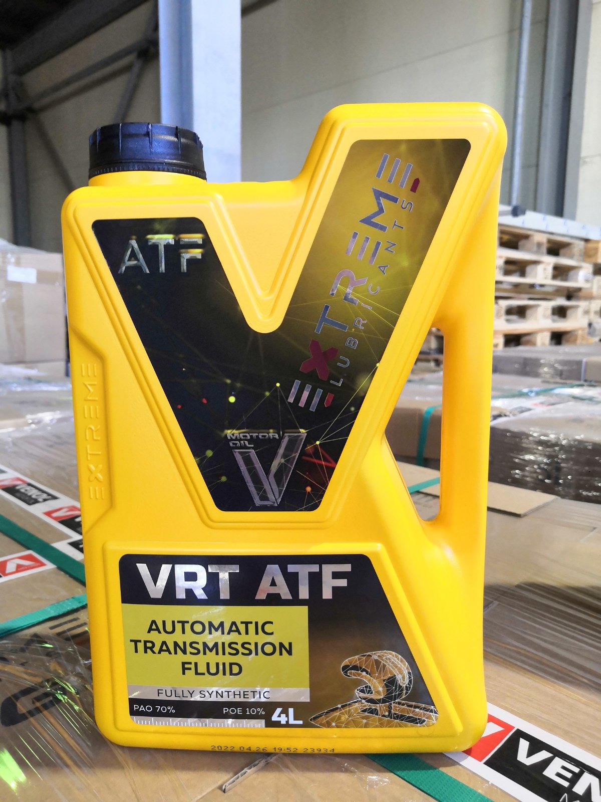

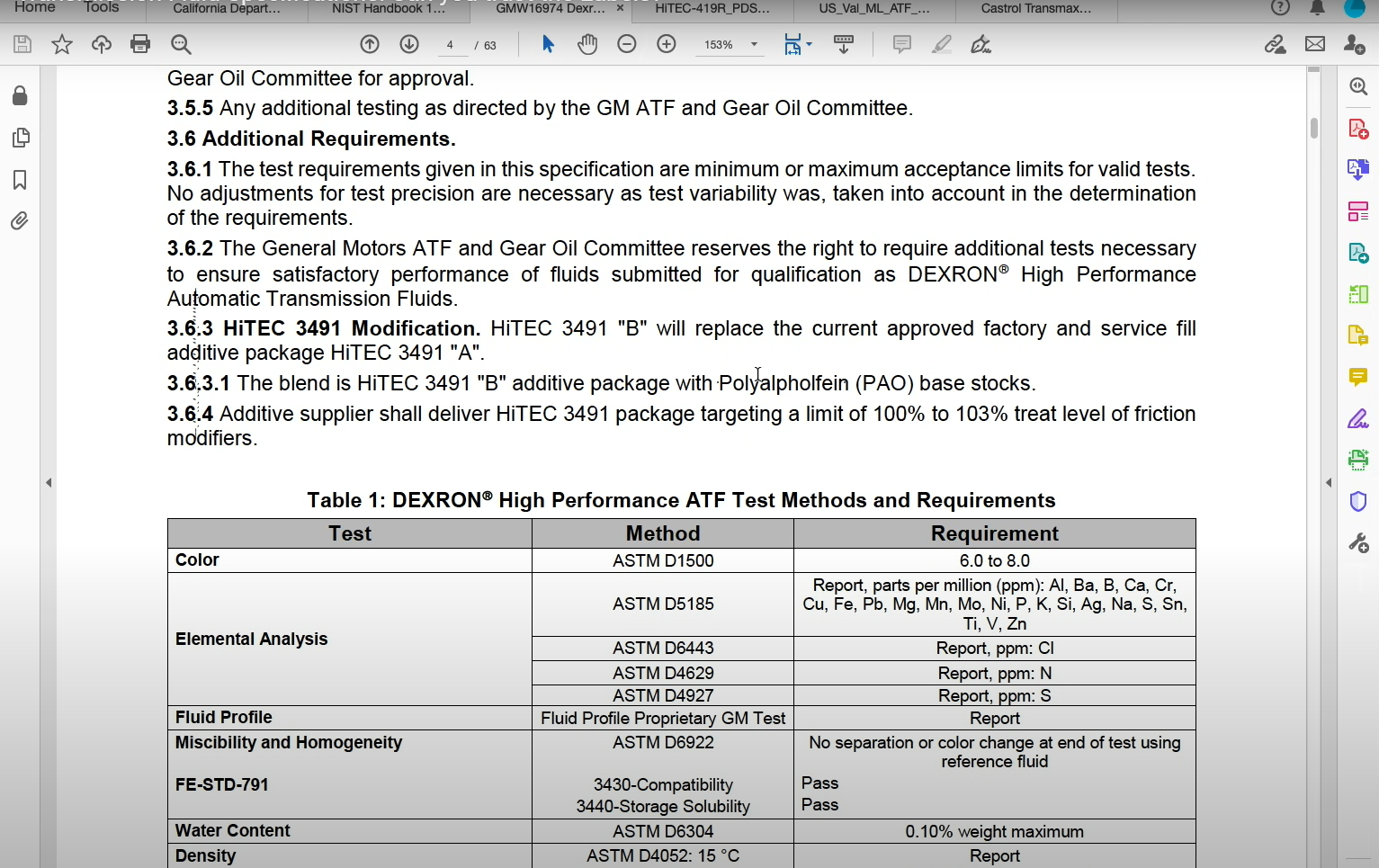

Bonker 2 355 Опубликовано: 4 июля 2022 Поделиться Опубликовано: 4 июля 2022 Extreme VRT ATF свежее 2022 Временное фото Состав: PAO (MOBIL) 70% и POE (POLYOL ESTER) - 10% Зачем столько PAO? Полимерный загуститель: EVONIK Пакет присадок: AFTON HITEC 3491 LV Для трансмиссионных масел выбраны только ТОПовые и дорогие пакеты присадок серии 34хх. Пакет присадок AFTON HITEC 3491 LV имеет официальную лицензию на GM DEXRON®-VI и Ford MERCON® LV, В текущем информационном листе производитель не привел никаких сравнительных графиков, но сделал он это в пакете HITEC 2018 (это серия относится к классу PREMIUM). Результаты обнадеживающие. Лабораторный анализ УРЦ Тэ и Д Дополнительные значения из лаборатории LOTOS LAB (ПОЛЬША) Масло заявлено как: ACURA ATF-Z1*; AISIN WARNER JWS*; AUDI*; BMW*; CHRYSLER*; DAIHATSU AMMIX ATF*; FORD MERCON®*; FORD*; FUSO ATF*; GM DEXRON®*; HONDA*; HYUNDAI/KIA*; ISUZU BESCO*; JAGUAR*; JASO*; KIA ATF*; MAZDA ATF*; MITSUBISHI DIAQUEEN*; NISSAN MATIC*; PEUGEOT ZF 4HP20; PORSCHE*; RENAULT SAMSUNG SATF-D; SHELL 3403, M115, LA 2634; SUBARU ATF *подробные спецификации в TDS Данные заводской лаборатории (температура замерзания, в т.ч. в независимой лаборатории в LOTOS LAB, - 60C): MSDS - Паспорт безопасности химической продукции MSDS EXTREME VRT ATF.pdf Артикулы для заказа на EXTREME-OIL.COM и EMEX.RU / EXIST.RU: EXVRTATF1L - EXTREME VRT ATF 1L EXVRTATF4L - EXTREME VRT ATF 4L 1 Ссылка на сообщение
