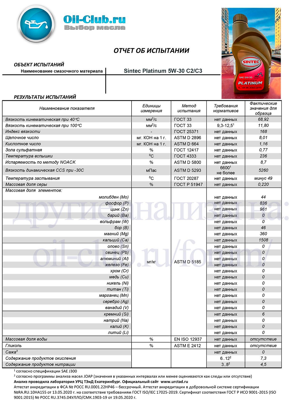

Из-за фразы "Если клиент готов экспериментировать, то вперед". Вопрос ведь серьёзный, в силу дорожания масел. Так, в том же Sintec Platinum 5w30 API SP ACEA C2/C3 состав +-, только например молибдена в 5 раз меньше, фосфора больше, магния в 70 раз больше. Нужно реальное мнение специалиста. Мне кажется для отечественных производителей хорошая возможность серьёзней относиться, а не фразы вроде "экспериментировать".

Речь не идёт о допуске PSA. Вопрос был направлен специалистам, касательно EP6C, как он отнесётся к Синтеку с пониженым молибденоми повышеным магние, например.

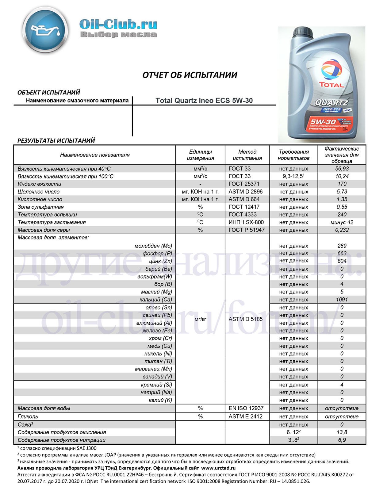

Ответы представителя SINTEC GROUP относительно применимости масла 5w30 SP C2/C3 на двигателях EP6:
"Это масло замечательно подходит к двигателю EP6. У меня так же автомобиль с этим двигателем и я перешёл абсолютно спокойно уже более года назад на это масло с Total. Никаких нареканий нет. Единственный нюанс -это межсервисный интервал не более 7500 км. Total может откатывать 10000. И ещё момент: у SINTEC кинематическая вязкость при 40 градусах выше чем у Total , некоторые пользователи сетуют на стук гидрокомпенсаторов на холодном двигателе, который через несколько минут пропадает после нагрева двигателя. На своём авто я с таким не сталкивался, так что подтвердить не могу."
И на мой вопрос о высоком, по сравнению с родным маслом Total, содержании магния:
"Соединения магния в моторных маслах отвечают за моюще-диспергирующие свойства, т.е. защищают двигатель от загрязнений, очищая и удерживая частицы во взвешенном состоянии. За счет это отработанное масло темнеет, это показатель работы моюще-диспергирующей присадки."
Паспорт:
4 минуты назад, Fuijo сказал:
Паспорт:
Прекрасный ответ:D
