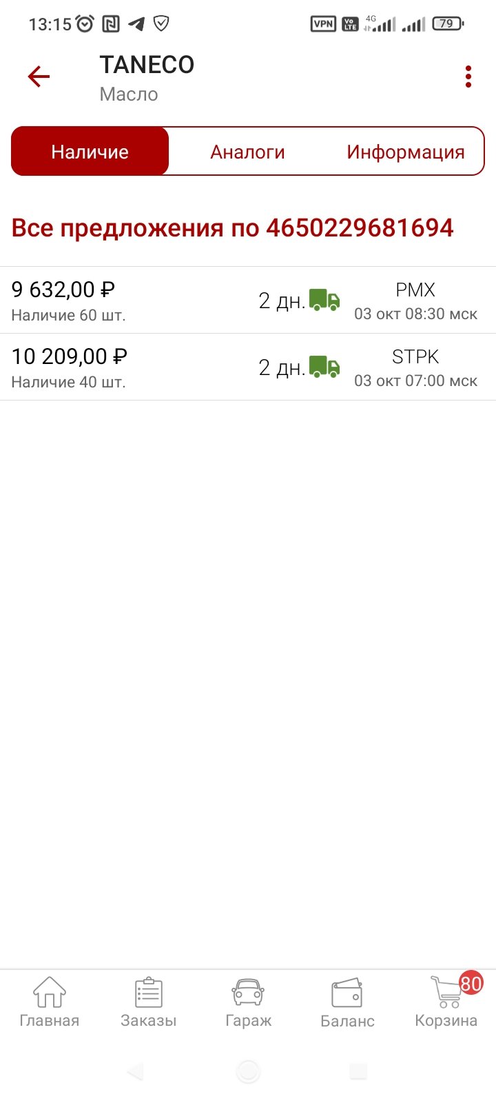

17 часов назад, Kotov_VaS сказал:
Взял 20 литров в автодок за 8300. Берите пока есть.
Хорошая у вас цена , у меня в Самаре подороже .
22 часа назад, SVali сказал:
Я смотрю там и ТН Люкс 40, зачётно так сказать.
Дата розлива какая? На моей 10 ке 10.01.2022
22.05.22
7 часов назад, Wirtgen сказал:
01.10.2022 в 20:51, Kotov_VaS сказал:
22.05.22
получили, залили? как впечатление оригинал? тоже заказал, но уже за 9074р
