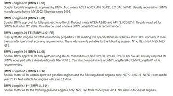

Двигатель, на сколько я понимаю, требует масло допуска "BMW Longlife-01".
Вязкость нужна 5W-30
А разве не BMW ll-14+ ?
Изменено пользователем Oleg_is_250
Oleg_is_250 не знаю, возможно.
Официалы (нормальные знакомые) заливали ей 01
Скачал руководство по эксплуатации. Разрешено всё! :)) :
Бензиновый двигатель
BMW Longlife-04.
BMW Longlife-12 FE.
BMW Longlife-17 FE+
Классы вязкости
SAE 0W-20.
SAE 5W-20.
SAE 0W-30.
SAE 5W-30.
SAE 0W-40.
SAE 5W-40.
