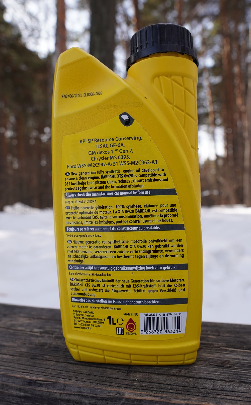

Масло заявлено как: API SP; ILSAC GF-6А.

29.04.2022 в 10:05, torcon сказал:
Потом подумали и на обратной стороне заявили:
Это нормально, на обратной стороне писать расширено спецификации. У многих так, Шелл например. Вроде нигде не обманули, пакет Шеврон Оронайт, такие спеки у него бывают.
