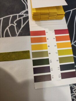

2) Запас по щелочи. Проверяется грубо индикаторной бумагой (есть в Озоне, например). Её точности более чем достаточно, чтобы отличить ещё хороший антифриз (pH 7 и выше), посредственный (pH 6-7) и сработавшийся (pH меньше 6). (pH антифриза согласно ГОСТу должен быть в пределах 7,5—11,0).
d023d06s-960.thumb.jpg.d9dd675418de127265288244833a65cc.jpg1023d06s-960.thumb.jpg.5394edc4a8f93e56e66714b1fb6cfa2e.jpg

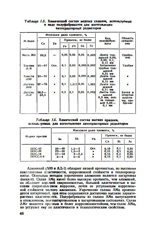

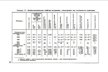

Если уже пошло, у нас использовали для радиаторов
obl.thumb.jpg.35950e1646126435686b2a5c8c1cd0b6.jpg1.thumb.jpg.851726e65d846c2becec43b27e71d0d5.jpg46.thumb.jpg.bb45134562ba81f12648155b600847c8.jpg47.thumb.jpg.c8c4d4b8bf1566c15d2a2259f0bd4e83.jpg
edgefull Попробуйте списаться с подрядчиком, который радиаторы делает. Если будет спрашивать зачем, скажи, что хочешь заказать такие же пластины для тестов по ГОСТ.
