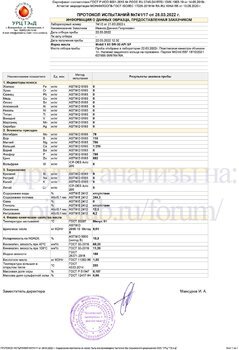

8 апреля 20224 г Популярное сообщение Закреплён Mobil 1 X1 5W-30 API SP свежее за анализ спасибо форумчанам Optovik, just_4_lulz, Smoke77, Chuna, VV"351, Dimon61, VohaCh, Fsanek, Dinom, YWU12V, elvis, Pavel_NSK. Образец закупал и пересылал мне Optovik. Видео вскрытия масла в лаборатории УРЦТЭиД: Масло заявлено как: API SP; API SN PLUS; API SN; ILSAC GF-6A; ACEA A5/B5; GM Dexos1 Gen2; GM 4718M; GM 6094M; Ford WSS-M2C946-B1; Ford WSS-M2C929-A; Ford WSS-M2C946-A; FORD WSS-M2C961-A1. 1) Вязкость при 40С = 68,20 - по современным меркам это густое, не очень экономичное масло. К примеру стандартные масла ACEA A5/B5 имеют вязкость 55cst - они куда экономичнее. 2) Вязкость при 100С = 11,59 - тоже достаточно густая. Зачем делать такую высокую вязкость? Не ясно. Это почти Longlife ACEA C3 5W-30. 3) Щелочное число = 8,01 - обычное для стандарта API SP. Масло обладает средними нейтрализующими свойствами, вполне достаточными для коротких интервалов смены 5000-7500км (в корейцах, японцах). 4) Зола сульфатная = 0,86% - низкая. Mobil1 безопасен для самых современных моторов, в том числе оснащенных прямым впрыском и много-уровневыми катализаторами. 5) Температура вспышки = 233С - обладает хорошей термостабильностью при высоких температурах. 6) NOACK испаряемость масс (угар) = 10,3% - обычный, масло специально угорать не будет. 7) Температура застывания -51С - не смотря на то, что Mobil в документации указывает температуру застывания -45С, у нас уже второй анализ подряд показывает -51С -52С. Низкотемпературные свойства хорошие. Морозов до -30С - можно не боятся. 8) Содержание серы = 0,187% - очень мало. Базовые масла у него максимально чистые. 9) Пакет присадок Infineum. Содержит органический молибден снижающий коэффициент трения. Фосфор + цинк противоизносная присадка. Бор как дисперсант. Магний и кальций как нейтрализующая присадка. Все необходимые присадки есть. ИК спектр Фурье говорит о том, что в масле присутствуют GTL/VHVI и алкилированные нафталины. Вывод: Редкое масло на VHVI + GTL + Алкилированных нафталинах. Используются очень чистые от серы базовые масла. Хорошие низкотемпературные характеристики, температура застывания -51С. Минусы - считаю неоправданно высокая вязкость. Масло густое. Я бы подумал что это для защиты от износа и крепких свойств, но мы тестировали стойкость полимерного загустителя в данном масле и она не блещет. (подробнее в комментариях ниже). Термостабильность нормальная, угорать без причины не должно. Артикулы коды для заказа в интернет магазинах: 152722 Mobil1 X1 5W-30 1L 152721 Mobil1 X1 5W-30 4L 153393 Mobil1 X1 5W-30 20L 153392 Mobil1 X1 5W-30 60L 152102 Mobil1 X1 5W-30 208L 154809 Mobil1 X1 5W-30 12X1L EU :ME 154808 Mobil1 X1 5W-30 GSP 4X4L EU :ME 154807 Mobil1 X1 5W-30 DRUM-M 208L 154806 Mobil1 X1 5W-30 GSP 4X4L :RU 154805 Mobil1 X1 5W-30 GSP 12X1L :RU 154804 Mobil1 X1 5W-30 KEG 60L :RU 154803 Mobil1 X1 5W-30 PAIL 20L :RU 154801 Mobil1 X1 5W-30 GSP 12X1L AME-1 :EG 154800 Mobil1 X1 5W-30 GSP 4X4L AME-1 :EG Профильная тема по маслу Mobil1 X1 5W-30 - обсуждение эксплуатации там

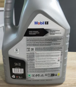

14 марта 20242 г Только что, Дмитрий Kaz сказал: С сайта официального, есть допуски, а на канистре нет, канистра 2023 года
14 марта 20242 г Дмитрий Kaz Не указали один из самых важных допусков на фронтальной наклейке. Представляю сколько покупателей мимо прошло не увидев a5/b5. У того, что в топике, в первой строчке прописано. Изменено 14 марта 20242 г пользователем engineering_room41

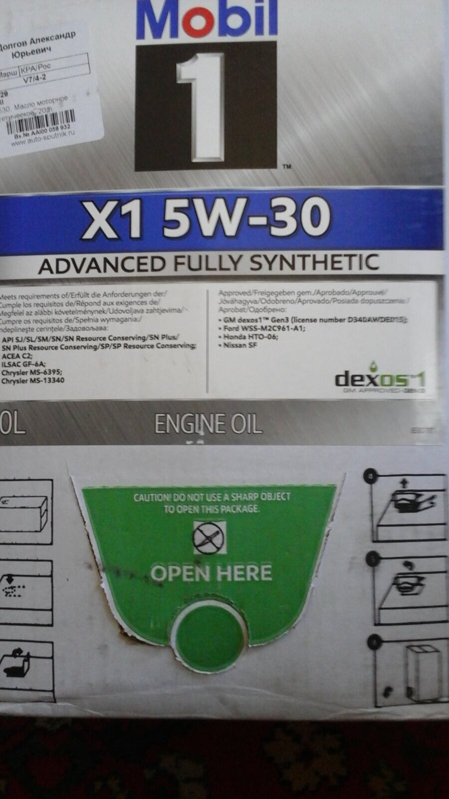

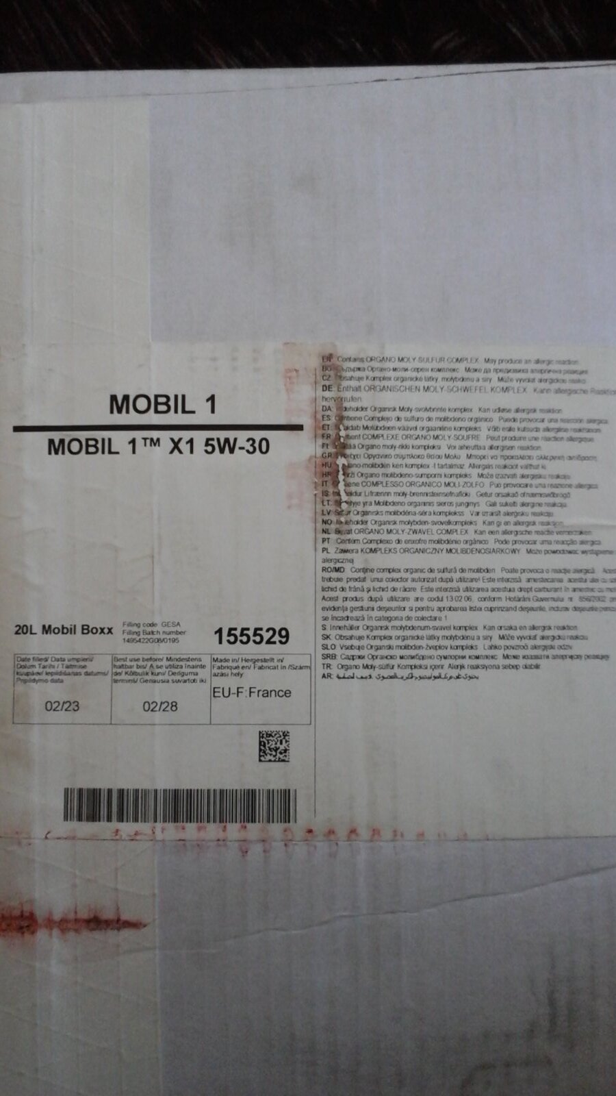

10 мая 20242 г Доброго всем дня! получил 20-ку BAG-IN-BOX Mobil 1 X1 5W30, дата производства 02/2023 г. Поставщик ООО «Сакура Ойл» из Красноярска. Такая же история, как и на пластиковых канистрах 23 года- указан допуск АСЕА С2, А5/В5 - нЭма. Упаковка 23 года имеет отличие от 22г.- это надпись Х1 крупным шрифтом , а на упаковке 22г. -мелким(на фото видно). Изменено 10 мая 20242 г пользователем Алексанлр
