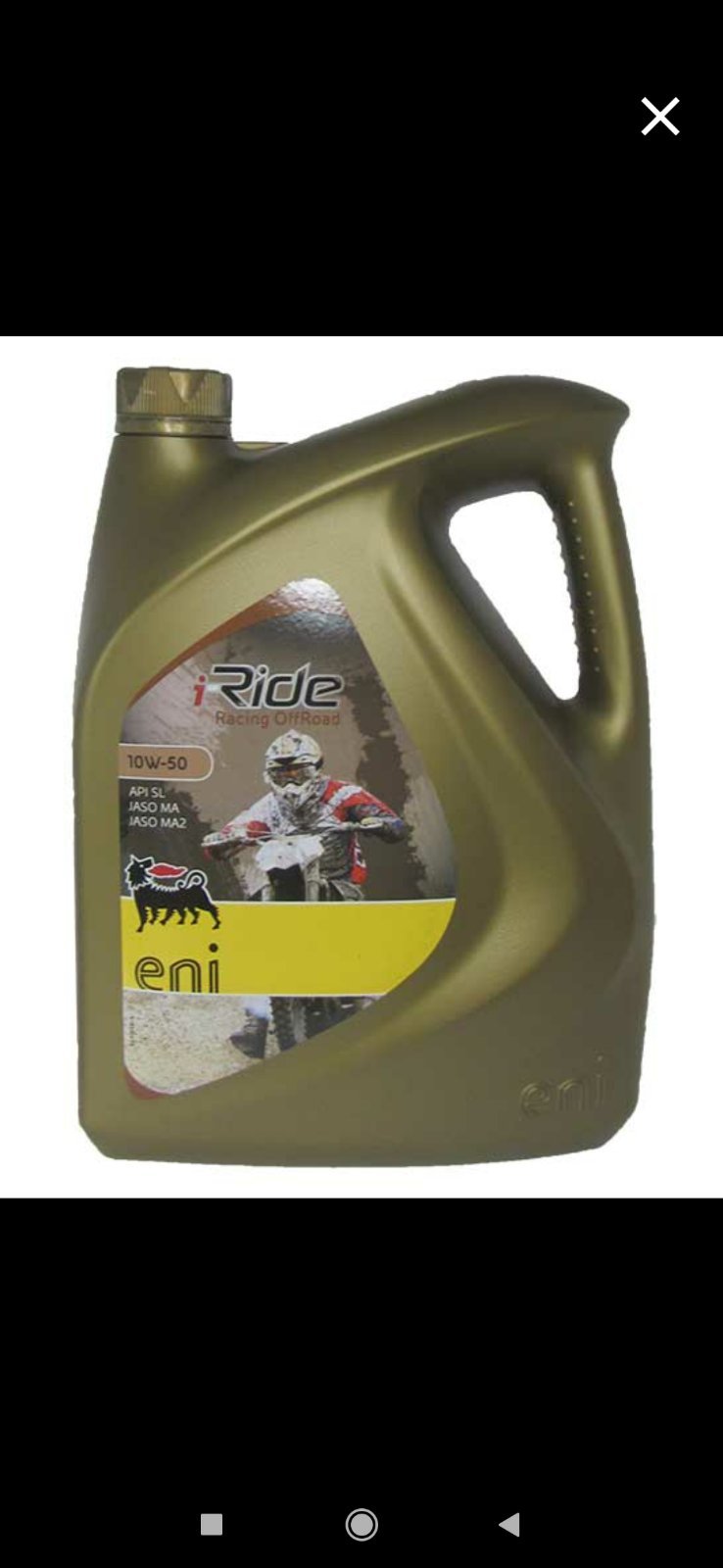

Всем привет. Посоветуйте моторное масло в Kawasaki VN2000.
V-Twin, пробег в основном трассовый, замена 5-6 тыс км.
В мануале стандартная вязкость для большинства мотоциклов 10-40. Это больше всесезонная вязкость, я предпочитаю лить в связи с температурными летними условиями 10-50. Смотрю на Eni i-ride racing offroad 10W-50. Приставка "offroad" в этом масле, я так полагаю, чисто маркетинговый ход. Во вложении канистра и допуски по мануалу. Что посоветуете?
Мотор необоротистый,допуски древние,лейте что душе угодно.
А я бы советовал лить все таки 10w40. Я сильно сомневаюсь , что летом у вас 40+ температуры. А с такой вязкостью есть много хороших мото масел на любой кошелек.

Спасибо. Хочется правильное масло залить, с мото допуском JASO и всё такое...)
10-40 стандартная мануальная вязкость для многих мотов. Она универсальная - всесезонная. Ниже +12/+15 по Цельсию я не езжу. Выше +40 конечно редко бывает. А вот под +40 может легко простоять весь июль. Последние года так и было.
При этом мотор полувоздушник, что тоже немаловажно. У него антифризом охлаждаются только головы, блок нет. Сейчас эту технологию применять стали на свежих харлеях. Мотор конечно не настолько горячий, как чистые воздушники, но заметно горячее классической водянки.

8 часов назад, Pioneer сказал:
1.Эни,что Вам понравилось, с макушкой перекроет требования этого мотора.
2.Я эни 10/40 в спортивную ямаху лью и не парюсь,масло хорошее,только бы на подделку не попасть.
3.А вообще  В-Твины разрабатывались под вязкость 20W50-минералку,так что особо с выбором не парьтесь,лейте какое понравится от 15/40 до 20/50.
4.Если на Соломоновы острова в ближайшее время ехать не собираетесь,то можно и любую бадягу из торговой сети "Светофор/Доброцен" лить без приступов маслогурмании.:sarcastic:
