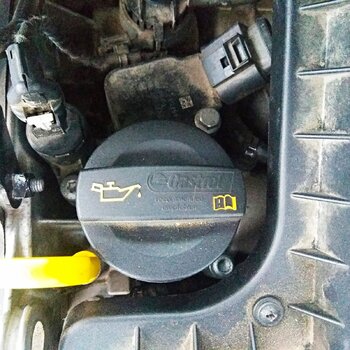

Затем открывает Сервисную книжку и видит там: "Для рынка РФ производителем установлено применение моторного масла с допуском  VW 502 00 - для бензиновых двигателей, с допуском VW 505 01 - для дизелей без сажевого, и VW 507 00 - для дизелей с сажевым фильтром.
Открываю капот, вдруг у меня дизель:D, да ещё с сажевым, и вижу табличку: VW 502 00.
Путем несложных логических умозаключения, приходу к выводу, что в мой конкретный автомобиль требуется моторное масло VW 502 00  ACEA A3  API SN/SM, ну или с более свежими по API SM/SN/SN Plus/SP.
