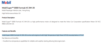

50 минут назад, Itseasy сказал:
вязкость hths занормировали 2,75
где можно об этом прочитать?
ProstoFilya +1. с удовльствием бы тоже почитал!)
2 часа назад, ProstoFilya сказал:
в открытом доступе вряд ли можно найти. Загуглил, нашел мобил, но они пишут, что менее 2,75)))
хотя в стандарте min 2,75
из тех, кто в описании указывает HTHS для такого масла, есть Фукс и Мотюль с 2,75 и 2,8
https://www.motoroel.com/media/pdf/33/f2/d4/FUCHS-TITAN-GT1-PRO-V-SAE-0W-20.pdf
https://azupim01.motul.com/media/motulData/DO/base/specific_rbs0-2ae_0w-20__en_fr_motul_20200918.pdf
