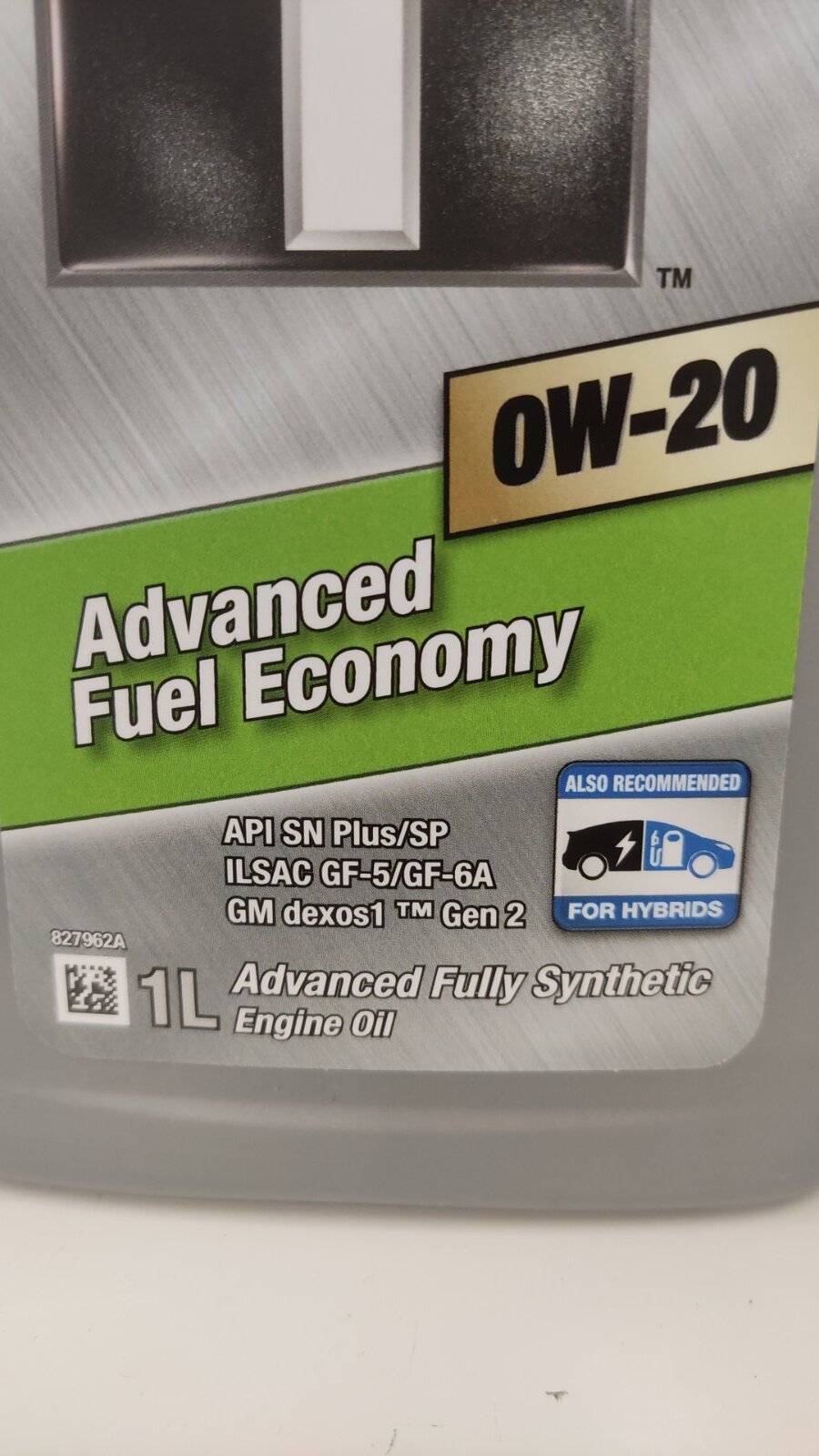

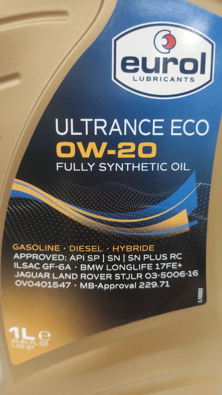

А что из этого выбрать? Нахожусь в Финляндии качество должно быть норм
oleg-666 Мобил, и взять столько, сколько сможете оплатить и унести.
для гибридных автомобилей первое, что я оцениваю при выборе масла, — это вязкость при 40°С. за которым следует процентное содержание молибдена и значение щелочного числа, присутствующего в масле. Гибридным двигателям требуется «быстрое» масло из-за их непрерывного запуска и остановки, что заставляет их работать при средне-низких температурах двигателя, особенно при езде по городу. если изучить таблицу https://www.oil-club.ru/forum/topic/24192-0w-20-api-sp-ilsac-gf-6-api-sn-ilsac-gf-5-dexos1-gen2gen3 - svodnaja-tablica-laboratornyh-analizov-ojl-klub/ вы увидите, что оригинальные масла Toyota являются наиболее сбалансированными среди присутствующих для покрытия характеристик гибридных двигателей,
