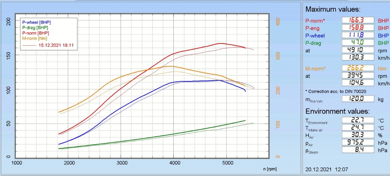

Я не пытаюсь побороть вибрацию. Я хочу увеличить накат, и снизить мех потери, продлить жизнь трансмиссии от 300 ньютонов момента
17853888_WhatsAppImage2021-12-20at14_47_46.thumb.jpeg.277fce4bff53dbb5a44cdae0b47afbee.jpeg
5 минут назад, Lookman сказал:
Я извиняюсь, а зачем тебе все это для Нивы? Ты ее используешь для передвижения между городами или для передвижения по определенным (сложным) дорожным условиям?

На работу езжу, катер таскаю, по лесам. Основное направление трасса. Шоссейный авто.
После БМВ Х-3, стандартная нива очень печальна.
А авто с полным приводом, клиренсом, разгоном менее 11 секунд новое стоит более 3 милионов. Нива в этом плане идеал за 980 рублей + турбина, + пневомо блокировки межколесные, и максималка 190. Один минус расход топлива и шумы
