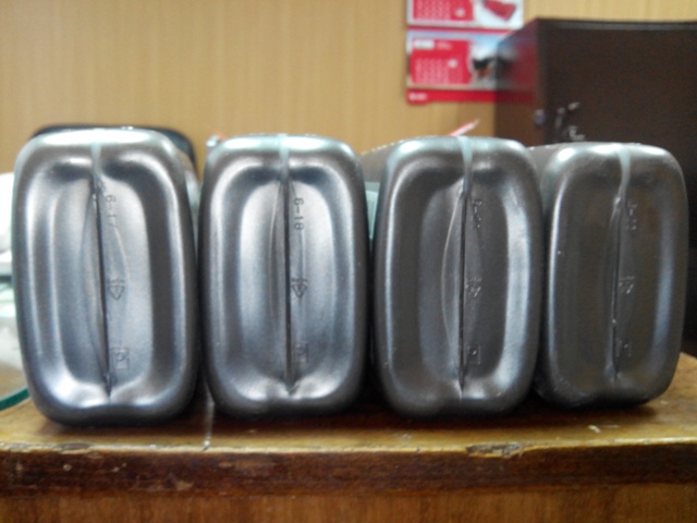

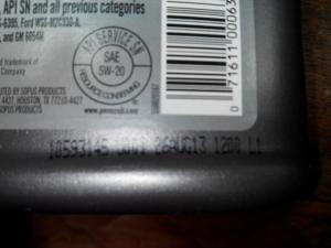

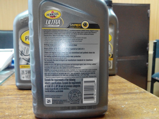

И так уважаемые друзья пришел мой заказ на масло Pennzoil Ultra 5w-20, вот его фотки, хотелось бы что бы взглянули на упаковку, нет ли чего подозрительного?! Брал в Автодоке. Дата выпуска стоит 26 августа 2013г.
@Lime, всё нормально :up:
Посмотрел свои кварты, тоже 26 августа 2013 г.
И штрих-код штатовский (07)
