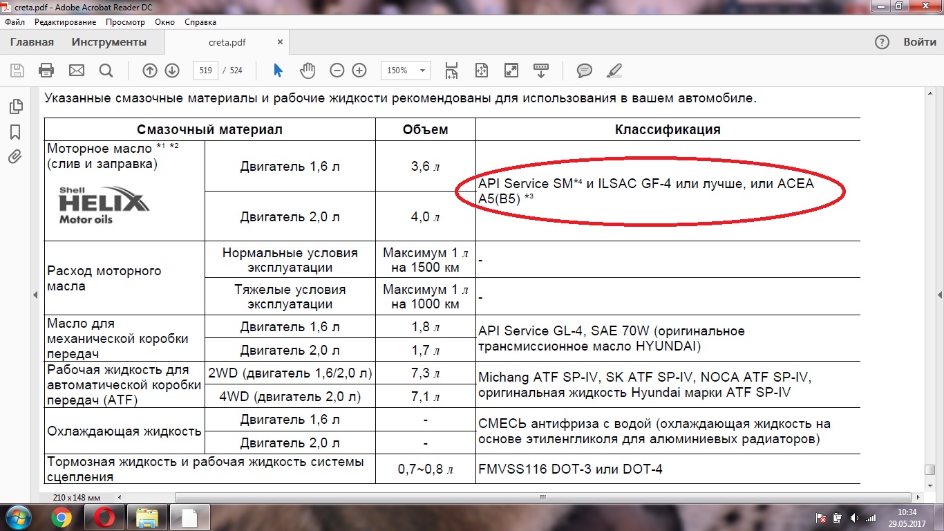

на элантре двигатель другой стоит вот и допуски отличаются . На солярис только api sm/gf-4 и выше , никакого а5 .
выкень сервисную книжку и больше в нее не смотри , это все шляпа , верить стоит только книжке по эксплуатации авто , но ни как не сервисной . Сюда смотреть надо - http://www.oil-club.ru/forum/uploads/monthly_05_2017/post-35413-0-44904300-1495871231.jpg Изменено пользователем HeavenTiger
Очередная чушь.
http://www.oil-club.ru/forum/uploads/monthly_05_2017/post-35413-0-44904300-1495871231.jpg где тут про а5 хоть слово? Изменено пользователем HeavenTiger

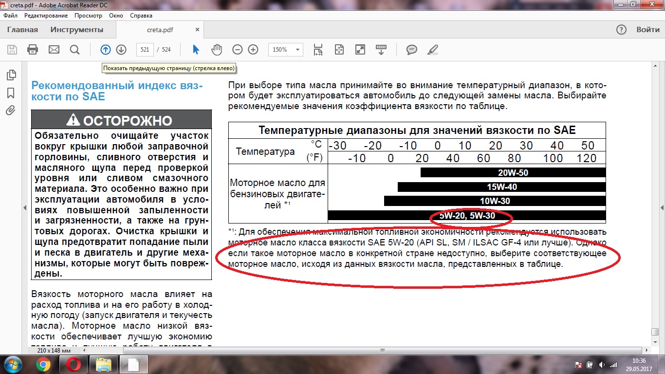

Из последнего мануала на Крету 1,6 и 2,0.
И никакой защиты от износа)))) вот А3 на 400мч или больше- вот это защита, а эти 5-20 недомасла быстро умрут и все, сразу на СТО к мастерам)))))
Да, кстати, не забудьте про чип)))
Если серьезно- последние мануалы идут именно в таком виде, то же самое написано в 2013.
