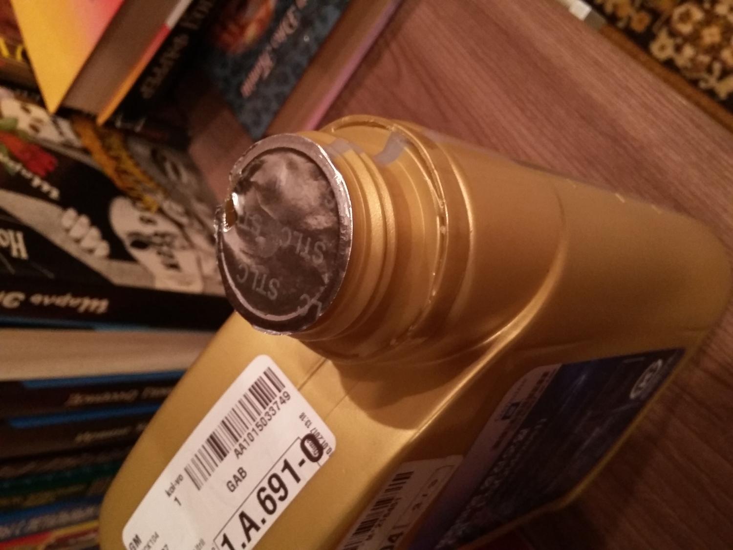

Приобретал тут недавно масло товарищу с допуском DEXOS-1 5W30 оригинал от GM производства Корея,масло свежее,стоит немного в морозилке,там щас -22-25  не совсем прям сильно так но конечно мутненькое,цена брал за 305=р. за литр,есть и канистры 6 литров.Знаю есть в Гаммы льют с таким допуском
Изменено пользователем DM2
