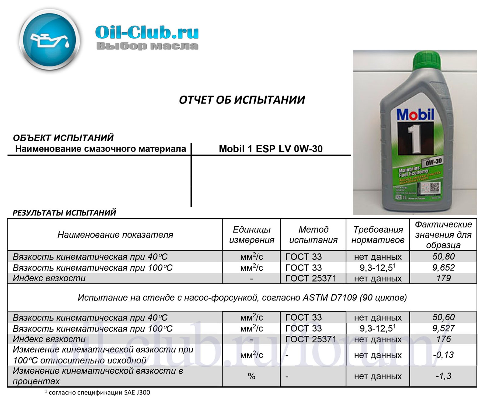

Mobil 1 ESP LV 0W-30 свежее Shear Stability
Mobil 1 ESP LV 0W-30 свежее Shear Stability за анализ спасибо товарищам Skif_tlt, parziv, Itseasy, Евген 48.
Mobil 1 ESP LV 0W-30 Shear Stability (устойчивость к сдвигу) копия.jpgMobil 1 ESP LV 0W-30 photo1.jpgMobil 1 ESP LV 0W-30 photo2.jpg
Масло заявлено как: ACEA C2; ACEA A5/B5; API SN, STJLR: 03.5007, BMW LL-12FE, MB-229.61, Volvo 95200377, Ford WSS M2C920A.

сказали что ничего не перепутали. Индекс вязкости 178. У нас в нашем общем анализе 179.
это масло так себя ведет.
Правда у свежего если посчитать то индекс 179 а не 178. Видимо округлили где то цифру.

1 час назад, torcon сказал:
Ну, если считают, что не перепутали, значит не перепутали. Мобилу можно на Нобелевскую премию заявляться.)))
Изменено пользователем Itseasy
Itseasy просто если поменять местами вязкость40 то индекс не совпадает с нашим анализом. Он получается 175. А в общем анализе 179.
4 минуты назад, torcon сказал:
Возможно измерили после деструкции неправильно
7 минут назад, torcon сказал:
Itseasy я передам, пусть проверят.
И 40 и 100, если можно.
Хотя у Мобила все, не как у людей. Три 0-40 суперкрепких протестировано. В двух индекс вязкости практически не изменился(при разных загустителях Инфинеума) у Мобила на 7 ед. вниз
В общем дали новые данные после теста попросили исправить бланк. Я исправил.
