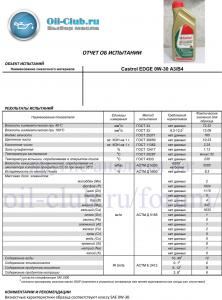

Castrol EDGE 0W-30 A3/B4 свежее отдельное спасибо за средства на анализ Rfractal Abit Dimonpit
ИК спектр Фурье

Зачетная 0W30
1) очень низкий пурпоинт -52 говорит о ПАО базовом масле.
2) высокая вспышка 235
3) очень низкий угар NOACK 8.2
4) Высокое щелочное число.
5) Кальциевый пакет сдобрен магнием 500ppm.
6) неплохая прокрутка ССS для при -35С в морозы на этом масле будете неплохо заводится.
7) зольность маленькая для такого масла 1.13
8) Эстеров к сожалению в этом масле нет.
Ик спектр говорит о том что масло на базе ПАО, эстеров не содержит.
Хорошая 0W30, настоящая синтетика ПАО, выдающиеся низкотемпературные характеристики.

На сайте кастрол температура вспышки этого масла указана 210 гр., а у вас 230 гр.
Температура вспышки у производителя параметр справочный.
http://msdspds.castrol.com/bpglis/FusionPDS.nsf/Files/59DCC0A9D7537C4980257D950049416A/$File/BPXE-9R6N97.pdf
а может у масла уже поменялся состав? какой смысл им себе вредить и занижать такой важный показатель?
Еще раз, это справочный показатель, который особой роли не играет и важным не является. Многие производители его от балды в TDS указывают. Во-вторых кастрол тестирует вспышку в закрытом тигле, а в этом анализе открытый. В закрытом температура вспышки будет ниже, разница из-за метода измерения.

В последнем майском TDS NOACK 8.3% - как в нашей лабе!
