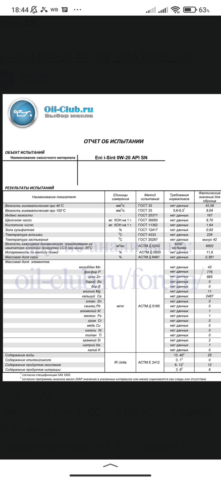

Всем привет, заливал петро-канада 5w20 оно жидкое, пахнет нефтью, в морозильной камере при -25 не поменялось вообще, мотор работает нормально, расход 10л средний, греется быстро. Перешёл на Ени 0w20 оно гуще, не пахнет, в морозильной камере при -25 немного стало гуще, мотор работает тише, расход 12л средний, греется дольше. Вопрос на каком остаться или зимой Петру, летом Ени?

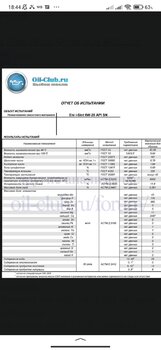

По анализам масла разве не видно что Петра  при КВ100 почти на 0.5 cSt гуще?

зимой лейте Петру..смотрите параметр CCS : 3461 а норматив 6600 при минус 30
- Эни вообще в норматив не проходит при минус 35.. как-то странно для такого Бренда ?
