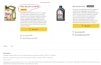

4 января 20224 г 57 минут назад, rooty сказал: Подскажите это масло таки подходит для указанного выше авто? Вы если выбирали из Шелла, вот такое видели внизу страницы : Альтернативные рекомендации, -30°C до 50°C: Helix Ultra ECT C5 0W-20 / Helix Ultra SN PLUS 0W-20 / Helix HX8 SN PLUS 0W-20; Helix Ultra ECT C2/C3 0W-30 / Helix Ultra Professional AB-L 0W-30; A5+B5 0W-20; Helix Ultra A5/B5 0W-30; Helix Ultra A5/B5 0W-30 / Helix HX8 A5/B5 5W-30 / Helix Ultra Professional AF 5W-30
4 января 20224 г Автор 41 минуту назад, apologize сказал: Вы если выбирали из Шелла, вот такое видели внизу страницы : Альтернативные рекомендации, -30°C до 50°C: Helix Ultra ECT C5 0W-20 / Helix Ultra SN PLUS 0W-20 / Helix HX8 SN PLUS 0W-20; Helix Ultra ECT C2/C3 0W-30 / Helix Ultra Professional AB-L 0W-30; A5+B5 0W-20; Helix Ultra A5/B5 0W-30; Helix Ultra A5/B5 0W-30 / Helix HX8 A5/B5 5W-30 / Helix Ultra Professional AF 5W-30 Да, видел. Но все эти позиции помечены как альтернативные. А то которое я залил, оно обозначено как рекомендуемое из серии Премиум. Поэтому я его и залил. А вот по этим альтерантивам я в замешательстве.
4 января 20224 г 10 минут назад, rooty сказал: Но все эти позиции помечены как альтернативные. А то которое я залил, оно обозначено как рекомендуемое из серии Премиум Ну понятно. А просто сравнить тогда что рекомендуют умники из подбора Шелла с тем что в мануале на авто в спецификации указано. Мануал как бы ближе к истине чем подборщики Шелла, или нет?
4 января 20224 г Автор 37 минут назад, apologize сказал: Ну понятно. А просто сравнить тогда что рекомендуют умники из подбора Шелла с тем что в мануале на авто в спецификации указано. Мануал как бы ближе к истине чем подборщики Шелла, или нет? Согласен на 100%. но я так понимаю что нужно учесть и то, что машина 2014 года, а на дворе уже 2022 год. За 8 лет я думаю какие то новинки и формулы масла и присадок появились в маслопромышленности. Даже сами дилеры начали заливать более современное масло. Бочка черна Митсубиши 208л. пометка С3 на ней. Производительуказан Total. Мне пару раз заливали дилеры это масло, но мне показалось у него угар большой. Я динамично езжу. Поэтому и решил брать чистую синтетику Шелл.
