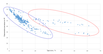

С вязкостью нужно быть поосторожнее. Как тенденция - да, часто топливо в масле и вязкость связаны. Но я вам приведу простой пример - статистику измерений топлива в масле и вязкости.
Как видим, топливо может быть много и даже очень много, а вязкость может не сильно упасть. Цветом я выделил две группы измерений: одна (выделено синим) ожидаемая, традиционная, вторая (красным) - нетрадиционная, которая сильно меня напрягла и заставила подумать, что, собственно, и привело меня на ваш форум. Либо мне в лаборатории врали безбожно, либо прибор калибровали неправильно..., впрочем он и не предназначен для измерений топлива в масле больше 10%. Но само количество точек в красной зоне заставляет подозревать, что и тут не всё так просто. Разберёмся.
