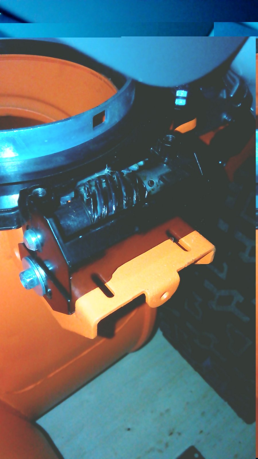

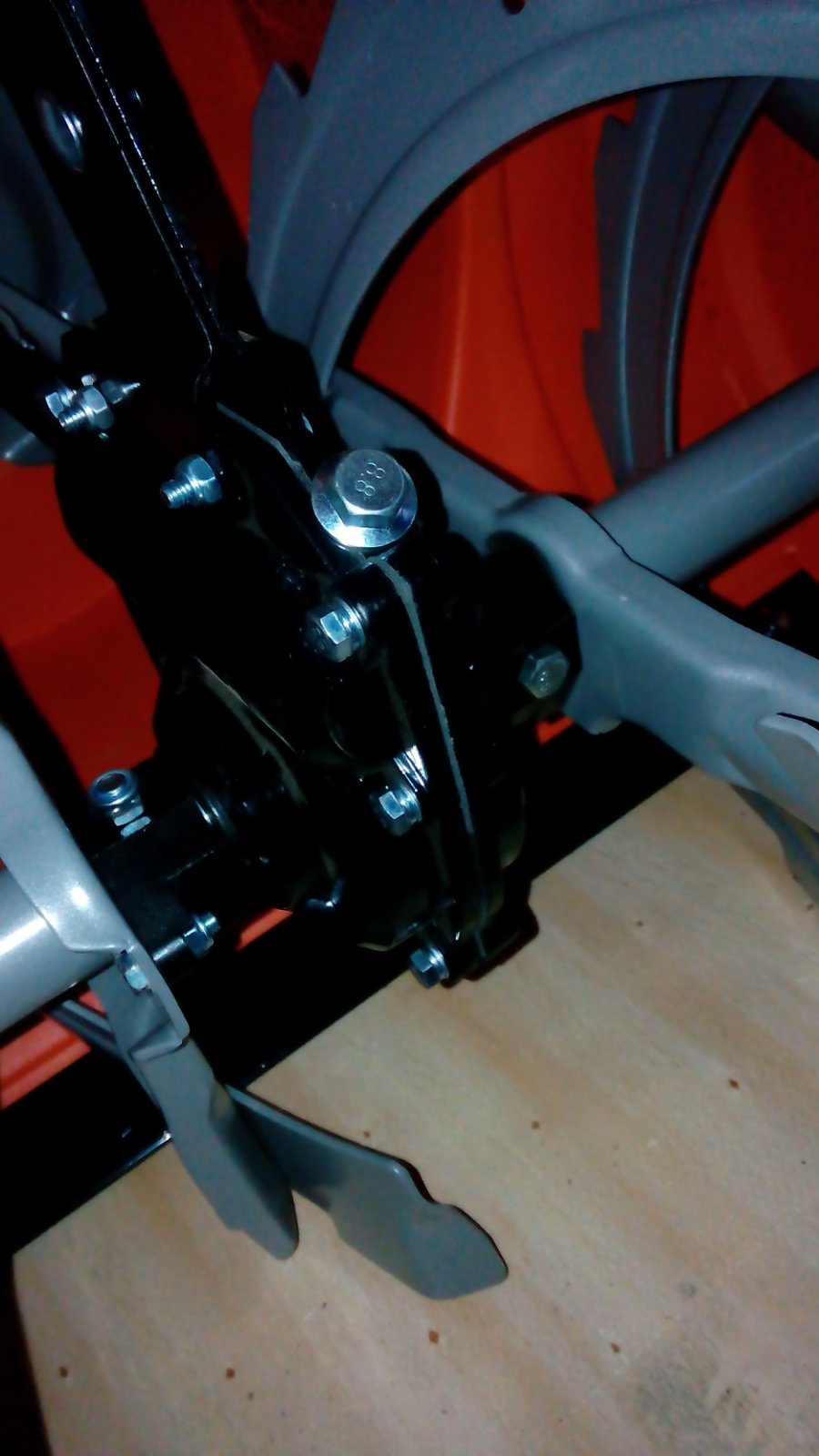

Какую смазку в редуктор шнека (закрытый) и в редуктор редуктор поворотного механизма выброса снега посоветуете

 редуктор поворотного механизма очень прост и архаичен
Закрывается крышкой на 2 болтах, какой то значимой герметизации этого узла нет.
Редуктор шнека закрытый , для обновления смазки нужно открутить светлый болт и туда добавить смазку. По РЭ пишут что этот редуктор заполнен консистентной смазкой ЕР2

Поворотный редуктор я бы смазал чем-то тягучим типа ШРБ. Варианты Castrol Tribol 100, Mobil Mobilux EP, Amsoil Arctic Synthetic Grease, Литол тоже пойдет. Колесо вроде пластиковое? Тогда ЕР без разницы. Критеря 2. Чтоб смазка была тягучей и всегда присутствовала в контакте, антикоррозионные свойства.
В редуктор шнека можно феби, если не потечет. Idemitsu Daphne Grease МР №0. Или бодяжить тот же самый Дело трансмиссионкой без эстеров и пао до состояния в котором он не будет просачиваться сквозь стык редуктора. NLGI 2 тут очень под сомнением. Скорее 0/00. Сульфонатные амсойлы забодяженые, для пущей коррозионной стойкости или Петро Канаду.
Нет металл, видимо крашеный

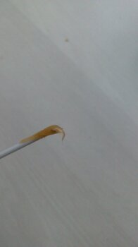

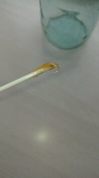

две половинки стянуты через прокладку, попробую открутить пробку что бы понять консистенцию содержимого
Одной рукой снимать плохо.
Набито под самую пробку
Интересно как ее менять то , если менять полностью? Она густая

Похоже, что тягучая. Пускай работает. Потом, для замены, вымыть маслом или керосином, можно отработкой.
