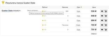

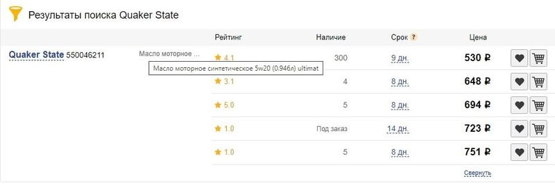

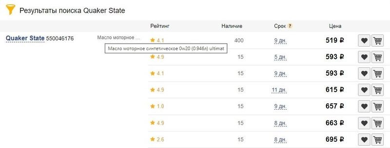

Ищите артикулы 550046211 и 550046176 в EMEX.
Это QSUD 0w-20 и 5w-20.
Перечитайте сообщение от земляка:
5w20.thumb.jpg.2e73d1fcf1a20a4a30322188f5deed87.jpg0w20.thumb.jpg.64ed6c428b1a3febeae2fe0def019577.jpg
