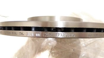

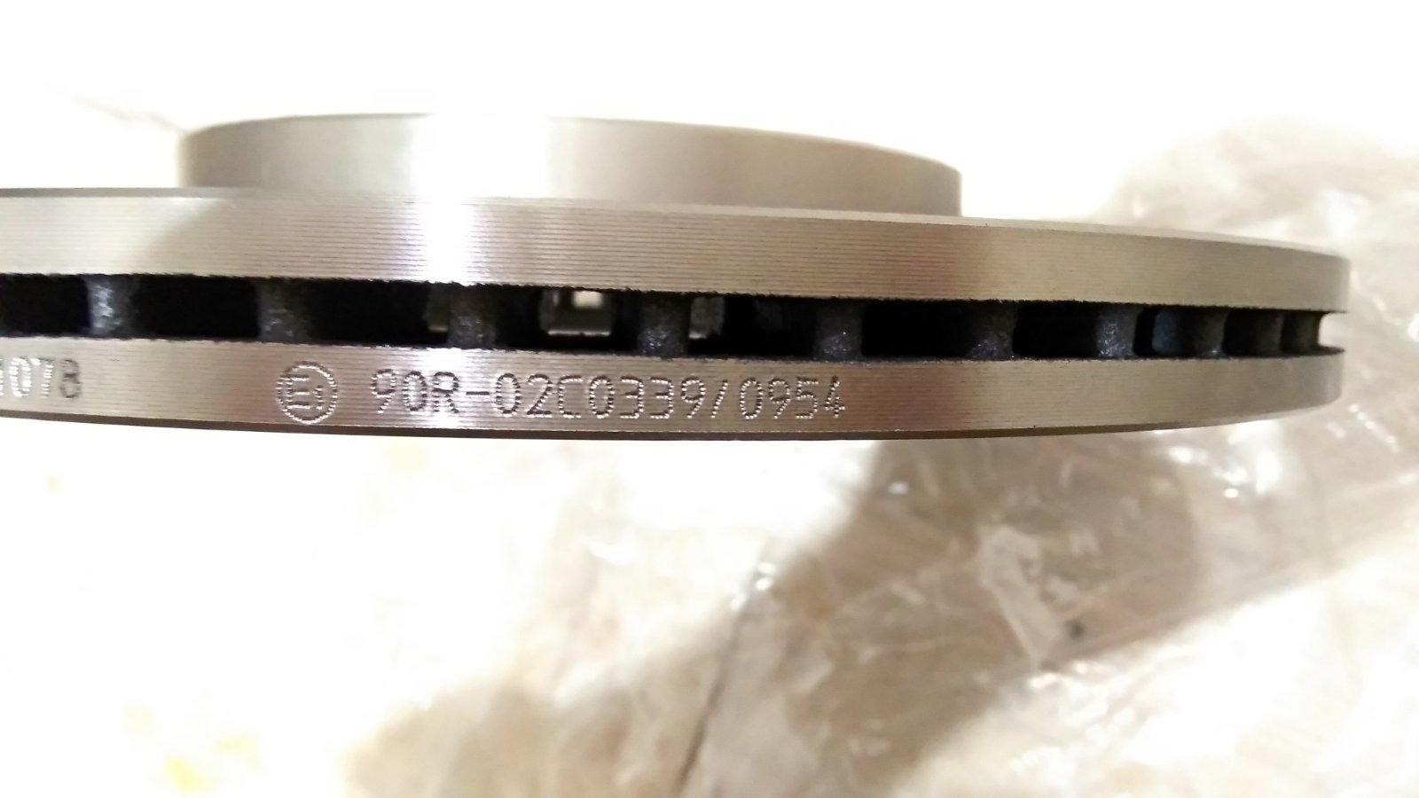

Итак, диски в не запаянном пакете, покрыты смазкой, не лакированные, без покрытия, без следов балансировки, без крепежа, с инструкцией по установке, с лазерной гравировкой на торцах. Гравировка очень чёткая, глубокая, ровная, шрифт одинаковый буквы не "пляшут".
Внешне к дискам придраться не к чему; ни глазом, ни пальцем, ни ногтиметром.
Судя по наклейке импортёра ввезены из Белоруссии. Место производства Китай.
