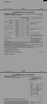

Сейчас у меня залито Lukoil Genesis Armortech FD 5w-30 с таким же пакетом присадок и почти таким же щелочным. Оно тоже поедет на анализ после смены, вот думаю, сколько м/ч на нём катать? Зимой у меня таких скоростей нет, езжу спокойно, хоть и зима тёплая.
По поводу 5w-40 для данного атмосферника - прилагаю скриншот из мануала, можно лить всё что угодно, хотя бы отдалённо напоминающее масло.
Из мануала же:
Бензиновый двигатель:
Оригинальное моторное масло INFINITI
Класс качества по API: SL, SM или SN
Класс качества по ILSAC: GF-3, GF-4 или GF-5
Класс качества по ACEA: A1/B1, A3/B3, A3/B4, A5/B5, C2 или C3
