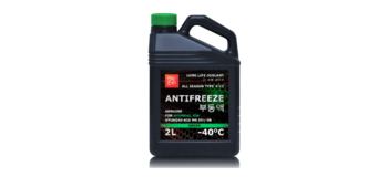

Я нашел такой антифриз - ORIENT 10101102. Вроде можно смешивать с зеленым Coolstream - по допуску подходит.

33 минуты назад, AlexSimpson сказал:
Я бы не стал этого делать. Чей тут концентрат намешан в канистре Артеко? Или Кукдонг?
15 минут назад, Vasek555 сказал:
я искал антифриз на доливку по допуску, что на зеленом coolstream (розовый побаиваюсь добавлять), нашел этот ориент. Для меня он вообще ноунейм. На сайте пишут, что Антифриз ORIENT изготовлен ведущим производителем охлаждающих и специальных жидкостей в Корее. Именно этот антифриз — знакомого владельцам Hyundai и KIA зеленого цвета — поставляется на сборочные линии автопроизводителей Hyundai и KIA в Корее.
Так ли это или маркетинг - не знаю.
Изменено пользователем AlexSimpson

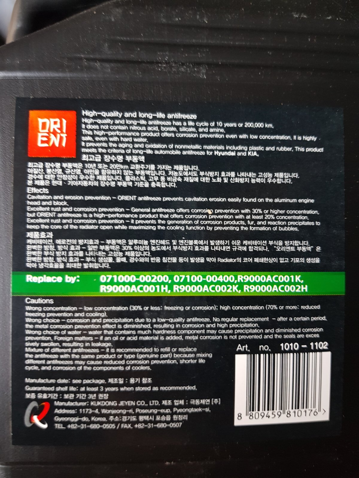

Короче вот, что товарищ один нашел. На этикетке написано, что производитель Кукдонг. На сайте кукдонга этого товара нет. Могут ли лить в гараже, а писать кукдонг? Почему я так за него зацепился-добавить мне просто нужно, а зелёного в продаже нет более.

08.10.2021 в 17:47, AlexSimpson сказал:
Для 'гаража' слишком хороший пластик тары. Пресс-форма для  пластмассовго изделия стоит от 20 000 Euro. А ещё станок.
Или кЕтай или какой-то мутный спецпродукт.
