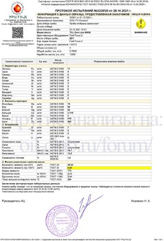

8 октября 20215 г Популярное сообщение Закреплён TCL Zero Line 0W-30 отработка на Ford Focus 2 после 12300км Масло: TCL Zero Line 0W30 Автомобиль: Ford Focus 2, мотор 1.6/115 TI-VCTi, 2008г.в. Общий пробег на одометре: 217 600 км к концу интервала. Пробег на масле: 12300 км Моточасы: 332мч Средняя скорость: 37 км/ч Израсходованное топливо: 835 литров Доливки масла: угорело 3мм по щупу (около 200 мл), не доливал. Присутствие отложений в двигателе ДО: двигатель чистый Присутствие отложений в двигателе ПОСЛЕ: без изменений Автозапуск по времени: не использовался Наличие чип-тюнинга: нет. ГРМ: ремень Предпусковые подогревы: нет. Период эксплуатации: с 1 июня 2021 года по 30 сентября 2021 года Срок эксплуатации: 4 месяца Топливо: бензин РН, Лукойл 95й. Режимы: 70% город-пригород, 30% трасса . Фильтр масляный: Fram Фильтр воздушный: Filtron Марка антифриза: Кулстрим Премиум Объем заливаемого масла: 4 литра. Отбор масла: в середине слива в чистую пластиковую бутылку. Отбор масла проходил с горячего или холодного двигателя?: с теплого двигателя. Промывка промывочным маслом: не делаю. Присадки: не использую Что было до этого масла: Шелл Хеликс Ультра 0W20 SN - 13.1 т.км

29 октября 20215 г Автор 12 часов назад, torcon сказал: раз он в аэропорту работает, то пригород без старт-стопов видимо Отсюда масло живучее. Топлива много налил судя по вспышки, поэтому вязкость упала. да, я всегда писал, что режим у меня легкий, на работу еду пробок ещё нет, с работы уже нет.., да и светофоров по пути всего 4 штуки на 35км. а вязкость просела думаю по двум причинам; до TCL было масло 0W20, несливаемый остаток никуда не делся, т.к при замене масла не морочусь, ничего никогда не выдуваю и не промываю, слил - залил - поехал. И второе - после отказа помпы движок в аварийном режиме работал с горящим чеком, отсюда видимо излишки топлива, хотя 1.5% по анализу совсем не много.. Изменено 29 октября 20215 г пользователем OlegArh

15 ноября 20215 г Автор Что-то меня сомнения грызут: откуда такое падение вязкости, 1.5% топлива никогда столько не дают, может 20ка была в канистре вместо 30ки, или загустителю кранты?
18 ноября 20215 г OlegArh, все вместе: топливо + загуститель + несливайка 0W-20. Изначально могло быть 9,5 сСт, так что не так сильно и упала вязкость.
18 ноября 20215 г 7 часов назад, Alickaps сказал: OlegArh перегрев то может так влиять? Маловероятно. Если из-за перегрева антифриз не начал попадать в масло, то масло не просаживается.
14 октября 20242 г Забивал данные Олега в таблицу сравнения, вы просто посмотрите на это несоответствие. Вспышка была 230С, стала 201С, вязкость упала почти на два сантистока, в топлива газовый хроматограф выдал 1.5%. Вот почему я ему не доверяю...
19 октября 20242 г 14.10.2024 в 13:39, torcon сказал: в топлива газовый хроматограф выдал 1.5%. Вот почему я ему не доверяю... А это не объяснить смертью полимерного загустителя после переката и перегрева мотора?
