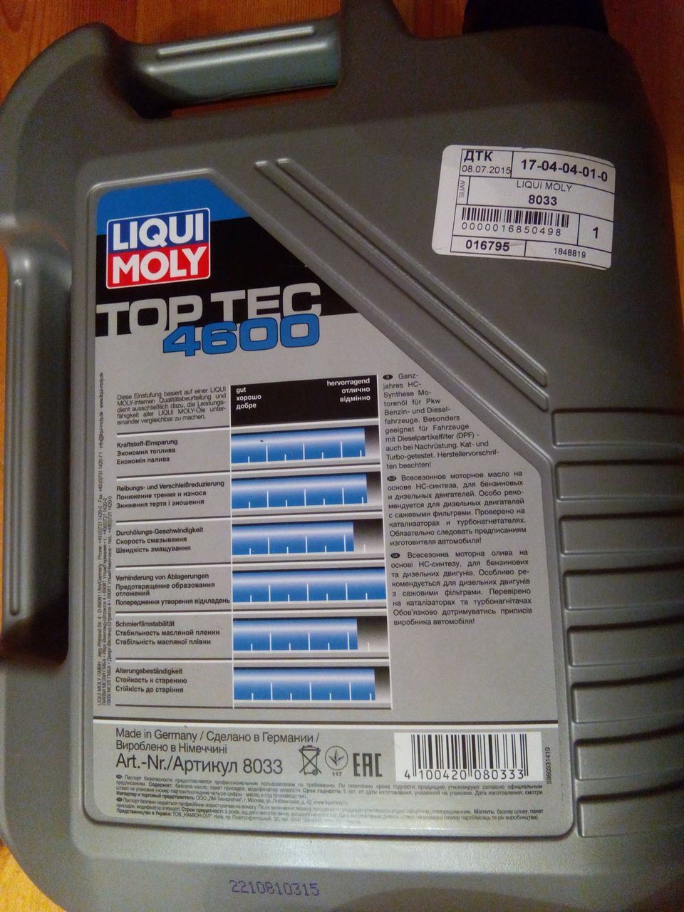

5л канистра Liqui Moly Top Tec 4600 5W-30 выглядит так

Сейчас канистра выглядит вот так.
