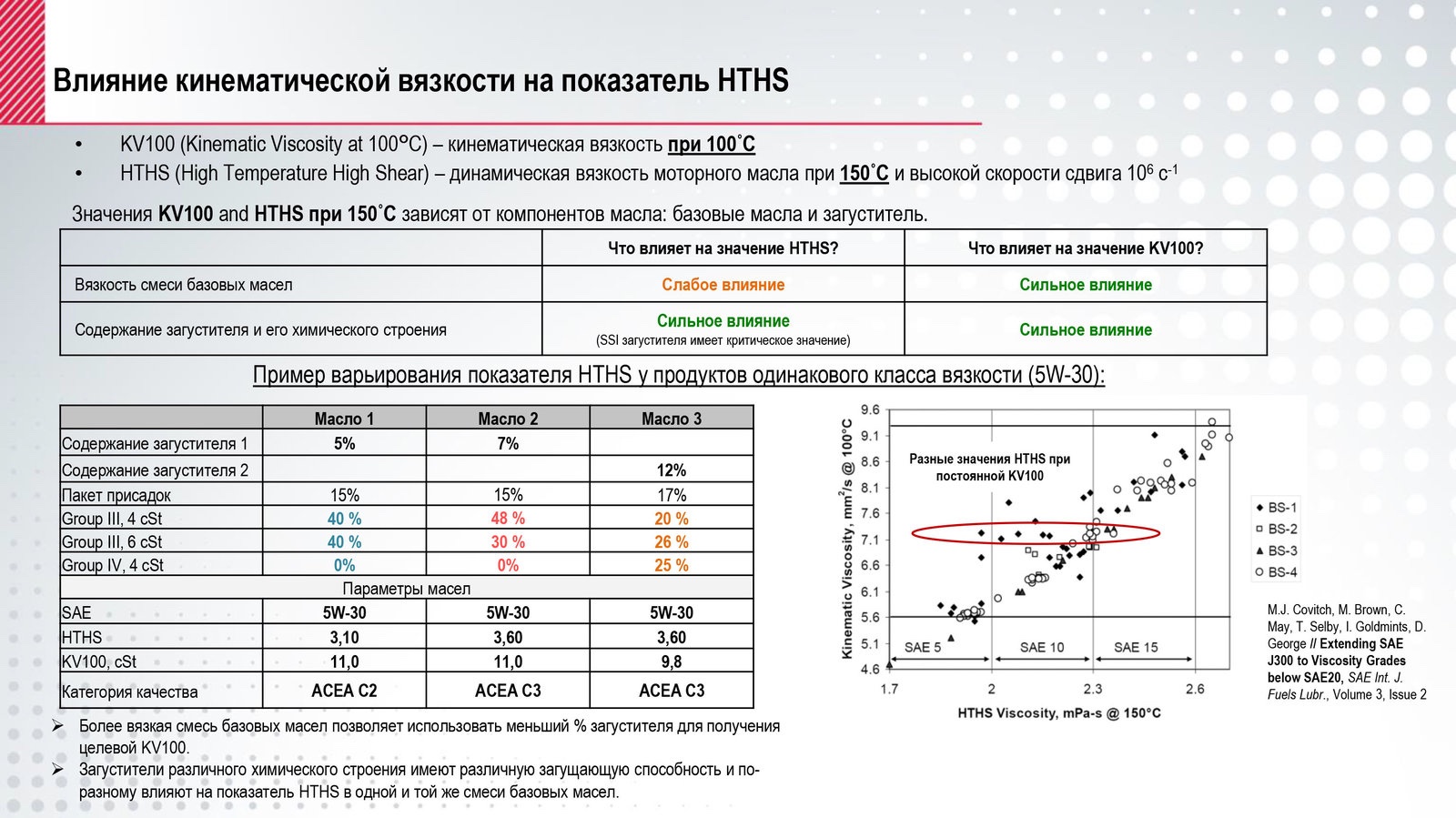

Откуда вы такое взяли? Высокий HTHS относительно конкретной КВ100 достигается густыми базовыми маслами, загуститель тут особо не помошник.

avignon хм почему везде в примерах увеличивают ht/hs добавляя больше полимера? Всегда во всех примерах для масла 5xx 0xx добавляют больше полимера чтоб было больше hths

Paolo Borghese , потому что такие примеры. Я ведь говорил про соотношение КВ100 и HTHS. У эстеров POE100 при КВ100 12сСт HTHS больше 4. Безо всяких загустителей.
