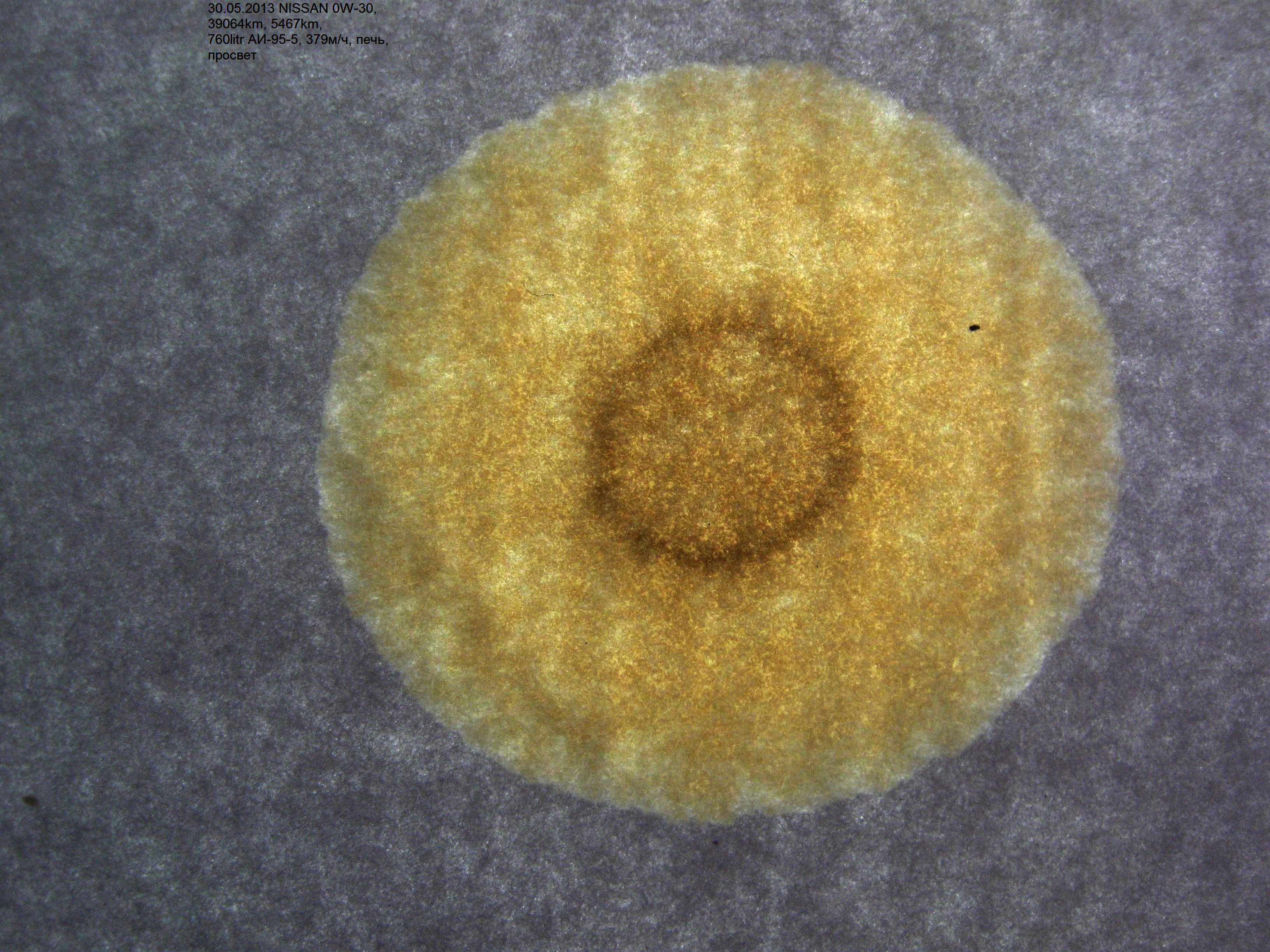

Вот эта же капля, но на просвет. Если есть эти "прожилки", то покажи стрелочками.
После обработки видно лучше и без стрелочек на увеличенной фотографии
Поясни, пожалуйста, что видно лучше? (и как обрабатываешь?)
У вас хорошая фотография на просвет и ее можно увеличивать. Обрабатываю программой, которую приводил в постах выше - IrfanView (бесплатная). Автокоррекция, увеличиваю контрастность, в общем - делаю наглядность.
Лучше видно какие в масле отложения - шламы и нерастворимые образования. Как мы знаем из теории - они находятся в пределах краевой зоны и начинают расползаться по зоне дисперсии, когда кольцо ядра разрывается. На приведенной фотографии краевая зона не разорвана - масло сохраняет еще способность удерживать в ядре и краевой зоне осадки, но с их ростом на единицу продукта эти осадки, шламм начинает появляться и в зоне диффузии.
Стрелками показана (увеличивайте картинку как можно больше, я увеличивал до 5000х4000 пикселей):
1. волосинка, которая двигалась при растекании масла и оставила след (он светлый).
2. нерастворимые в масле осадки - в виде темных образований, особенно их хорошо видно в ядре и в кольце краевой зоны.
Вот фото пробы этого же масла на этом же автомобиле, но прошлой зимой при пробеге 469 моточасов, 1056 литров бензина, около 7500 км. Что тут можно сказать?
После обработки фотографий стало наглядно видно шламм и на оригинале пробы и пробы, сфотографированной на просвет. Это просто классика жанра (квадратики и кружочки светло-коричневые)! Кольцо краевой зоны не разорвано, а шламм - по всей зоне диффузии. Прихожу к мнению, что надо пробы рассматривать после макросъемки капельной пробы как на просвет, так и обычной.
На обычной пробе - темные прожилки, на просвет - светло-коричневые. Фото на просвет более информативная получилась.
Фотографии увеличивал в программе IrfanView до размеров 1700х1300 пикселей (на просвет) и до 1190х893 пикселей (обычную)

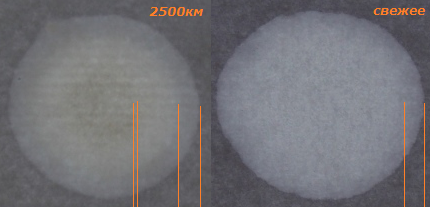

Прежде всего для собственного успокоения, хочу поставить под сомнение интерпретацию светлого/прозрачного внешнего круга на капельных пробах, как указание на наличие бензина. Представленные фото (на просвет оконного стекла в пасмурный день) не очень хорошо получились (в натуре тоже блекло), однако уверяю, что одинаковые вышеупомянутые «ауры» присутствуют на выдержанных по 2 суток образцах работавшего и свежего масла Toyota 5W-30 SN/GF-5.
