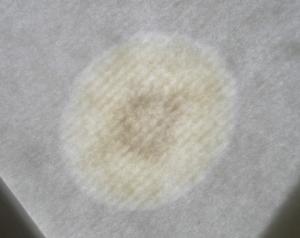

Очередная проба. (Предыдущая в #552). Какие будут мнения.
Прошу автора пробы рассказать подробнее историю умирания масла: средняя скорость, был ли перегрев по факту, температура окружающего воздуха при пробеге от 4500 до 7200. Чем больше расскажите - тем лучше. В базу знаний образцов капельной пробы умирающего масла. У самого двигатель такой же и интересно посмотреть, что будет если так ездить на Гольфах с BSE.
средняя скорость около 40км.ч ,перегрева не было ,температура 20-25 ,скорость по трассе не больше 130 (редко но было 150-160) расход бензина 7,2 средний на 1000 км,бензин 95 ,езда не агрессивная .вот ещё фото с двумя каплями с одного щупа после непрерывной поездки 120 км с средней скоростью 90 км.ч. вторая капля справа не стекала пришлось коснуться щупом .фото сделано за сутки до предыдущего
О чем я и говорю - поджарилось масло. Можно сравнить с цветом знаменитой трубки-холодильника из извесного сайта. На BSE при 130 км уже обороты 4000, а при 150 - до 5000 вероятно, не ездил, но на 120 надрывается движок (коробка МКПП).
А масло точно Мобил, не левак? Уж очень похоже на Кастрол, тоже желтый с самого начала был.
поджарилось масло.
масло не левое ,продолжительность скоростей таких не велика (пачку фур обогнать )не перегреть мотор такой ездой ,за весь пробег этот вентилятор считанные разы включался по пробкам ,реальный срок эсплуатации этого масла значит в щадящем режиме и есть 7,5 тыщь ,новая канистра и фильр куплены ,буду менять
рс. а что это надрывается у вас на 120 ? может резина не штатная ?
Изменено пользователем Лёха Лёха
Какие будут мнения?
igork, Вы всегда отличались хорошей макросъемкой капельных проб. Посмотрите на увеличенную фотографию капельной пробы на просвет. Я там вижу "кратер проснувшегося вулкана Ключевская Сопка", там такие камни! Что-то с воздушным фильтром на этой машине или прокладками. Нигде я не видел так отчетливо механические примеси. Перегрева нет. Менять ли масло? Я бы менял, но его цвет без применения компьютерных технологий свидетельствует о вполне рабочем масле. Есть по зоне диффузии островки потемнения, но большую наглядность придает цветообработка. Ядро (красный цвет) насыщенного цвета, т.е. мехпримеси уже приближаются к критической отметке и зона диффузии сужается. Мои подсчеты Кмпр=0,591 Кмд=1,818 на основе обработанной фотографии оригинала капельной пробы.
А что это надрывается у вас на 120 ? может резина не штатная ?
Обороты по "ушам бьют", резина штатная - Continental Eco Contact 3. Может еще не обкатал как следует 7000 пробег всего.
Вот уже две капельные пробы масла около 7000 км, коэффициенты не браковочные по методике, а мехпримеси дают повод к замене. Значит надо фотки делать качественные и рассматривать на экране монитора помимо оригинала и лупы, так надежнее будет.
я то 7000 за месяц накатал после покупки (на юга сгонял)арки и днище динитролом обработал,стало тише.Жалею что масло сразу после покупки не заменил а прокатался на кастроле 12 000. :(

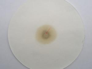

попробовал горячую каплю на фотобумагу для стуйников и рядом на офисную
Теперь я понимаю что пару тройку раз проезда по трассе со скоростью 180 убивало масло в хлам а я думал, что же оно так чернеет быстро...
Фотобумага имеет бОльшую плотность, чем офисная, поэтому капля не растекается (не впитывается быстро, а испаряется). Если считать по предложенной методике, то Кмпр = 0,667 (0,44 - предел) - масло рабочее, а Кмд= 1,161 (1,65 предел) - масло надо браковать. Поэтому важно, чтобы делали все на однотипной бумаге - офисной.

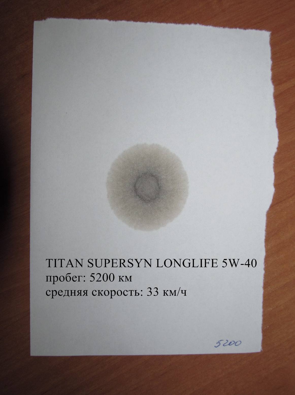

Решил сравнить капельные пробы 5200 км предыдущей заливки и нынешняя 5000 км. Правда немного цвета отличаются, т.к. сбились настройки на фотике. Что скажете?
