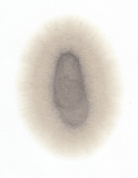

На самом деле оно (внешнее светлое кольцо – зона чистого масла) всегда есть, пока масло свежее, и обычно оно совпадает с зоной диффузии (п.3)
я так и не пойму физику процесса. Ядро понятно, там тяжелые частицы быстро оседают пока капля не растеклась, тонкое кольцо это моющие присадки Которые держат в себе "грязь"? Почему оно тонкое, а не разбросано по ядру например? Видимо потому что оседать оно не может и диффундировать тоже не может, поэтому кольцо)) второе толстое кольцо тоже понятно диффузия поработавшего масла с присадками, а вот внешнее светлое толстое кольцо чистого масла на масле поработавшем это как написано в п 4 масло потерявшее присадки? И почему оно потерявшее? Может оно чистое с присадками. Или в п. 4 неточность?
где вы такое нашли? В методике написано так:
1 - ядро или центр капли, соответствующий первичной зоне капли до ее растекания по бумаге. Здесь оседают все тяжелые нерастворимые мех. примеси (сажи, частиц металла, пыли и грязи).
Край окружности ядра обозначается как d1.
2 - краевая зона (темное/черное кольцо), окаймляющее ядро малорастворимыми в масле органическими примесями. Кольцо отсутствует как при чистом работающем масле, так и при очень грязном масле, при этом ядро имеет ровный цвет.
Край окружности краевой зоны обозначается как d.
3 – широкое серое кольцо за ядром – зона диффузии через краевую зону масла с легкими растворенными органическими примесями.
Край окружности зоны диффузии обозначается как D.
4 – самое светлое внешнее кольцо – зона чистого масла. Присутствует на капельной пробе не всегда.
В расчетах не используется.
Кольцо вокруг чистой зоны масла - бензин, присутствующий в масле. Виден на просвет, если еще полностью не испарился бензин.
в шапке, в методике:Возможные зоны масла в капле:
3 – широкое серое кольцо за ядром – зона диффузии через краевую зону масла с легкими растворенными органическими примесями - d3;
4 – самое внешнее светлое кольцо – кольцо чистого масла, если в нем начинает проявляться потеря моюще-диспергирующих присадок. Это кольцо – не частое явление - d4.

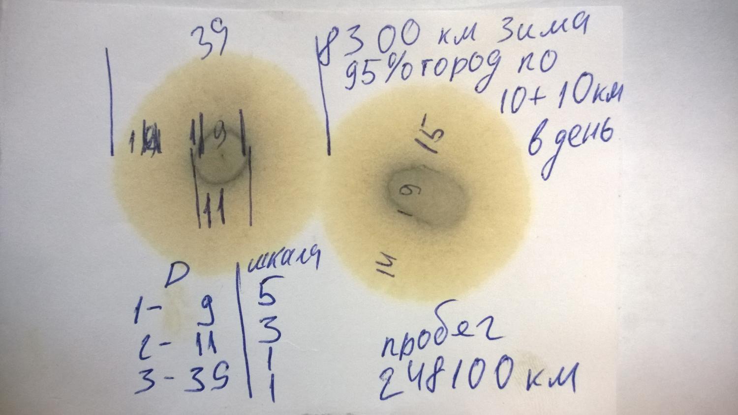

Добрый день.
Попробовал сделать пробу, вроде все норм. Только цвета у меня бензиновые на пробе, а машина дизельная) Посмотрите опытным глазом и просветите, все ли я правильно сделал. Верно ли я разметил диаметры и т.п. Мануал использовал из топа https://yadi.sk/i/vtP206q_g9GGA
Получилось d1=9 мм, d=11 мм, D=39 мм
Значения по шкале от 1-й до 4-й такие: 5-4, 3-2, 1, 1
Кмд 0.92
Кмпр 3,55
Авто Audi A6 3.0 TDI, общий пробег 248100 км. Масло Mobil 1 0w40 с пробегом 8300 км. Зима, город 95% с пробегами по 10 км утром и вечером, авто за поездку почти никогда не прогревается до рабочей температуры.
Сушилась 2 суток, правая капля немного уплыла из-за наклона.
Жду ваших комментариев...

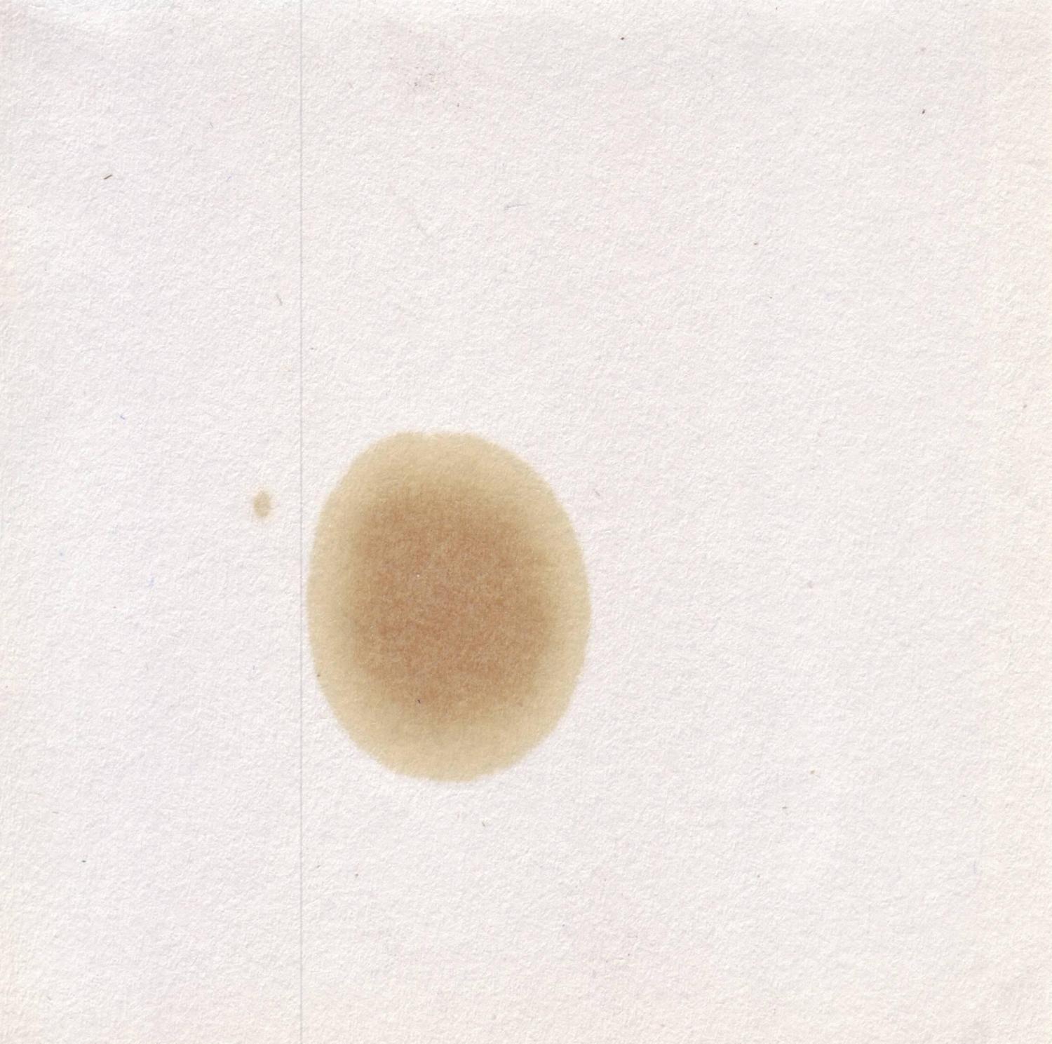

Господа
Коллега приобрел
MERCEDES-BENZ - C-КЛАСС - C 200 KOMPRESSOR 2002гв 2,0 бензин
Предидущий хозяин сказал что масло менял 2 тыщи назад
Какие будут соображения
Вариантов два: 1-брешет, 2-двигатель очень грязный, вот масло и помыло. В любом случае - менять.
Зачем верить сказкам продавца, лучше поменять масло и дальше мониторить.

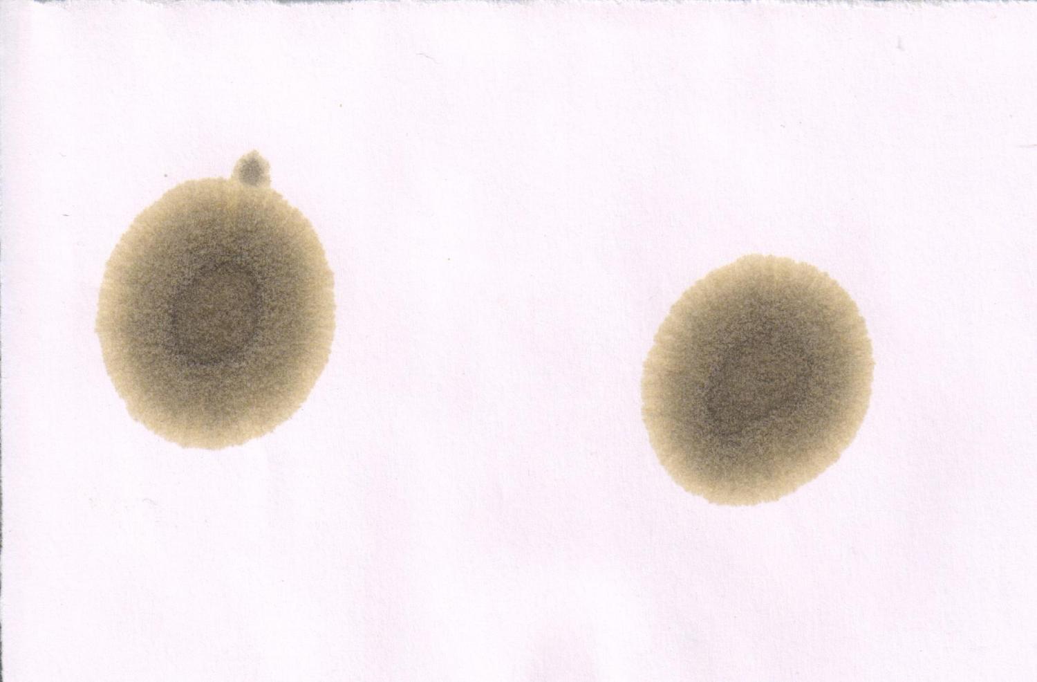

1.Shell Helix Ultra 5w40
2. Hyundai Getz G4EE
3. 121500
4. 9000, трасса 40/ город 60
5. сентябрь-февраль
6. взята после трассы, сушилась 16 часов в доме
7. 3,4 литра, не доливалось
Совсем умерло или подождет замены до конца морозов?
3. 121500
5. сентябрь-февраль
Ядро разрушено - срочно менять. И на будущее - сократите интервал смены масла.
да я и собирался менять через 8 тысяч, да на 5-30 перейти, да перепутал срок замены, а тут глянул в записи, а оно уже 9 прошло  :mellow:  кстати, сколько капал масло при разных пробегах - четкого ядра не замечал, правда фото нет :unknw:  есть только эндоскоп из маслозаливной горловины - вроде чисто

Добрый день.
Кмд 0.92
Кмпр 3,55
кто-нибудь скажет что-то про мою пробу? или тема почти умерла?
