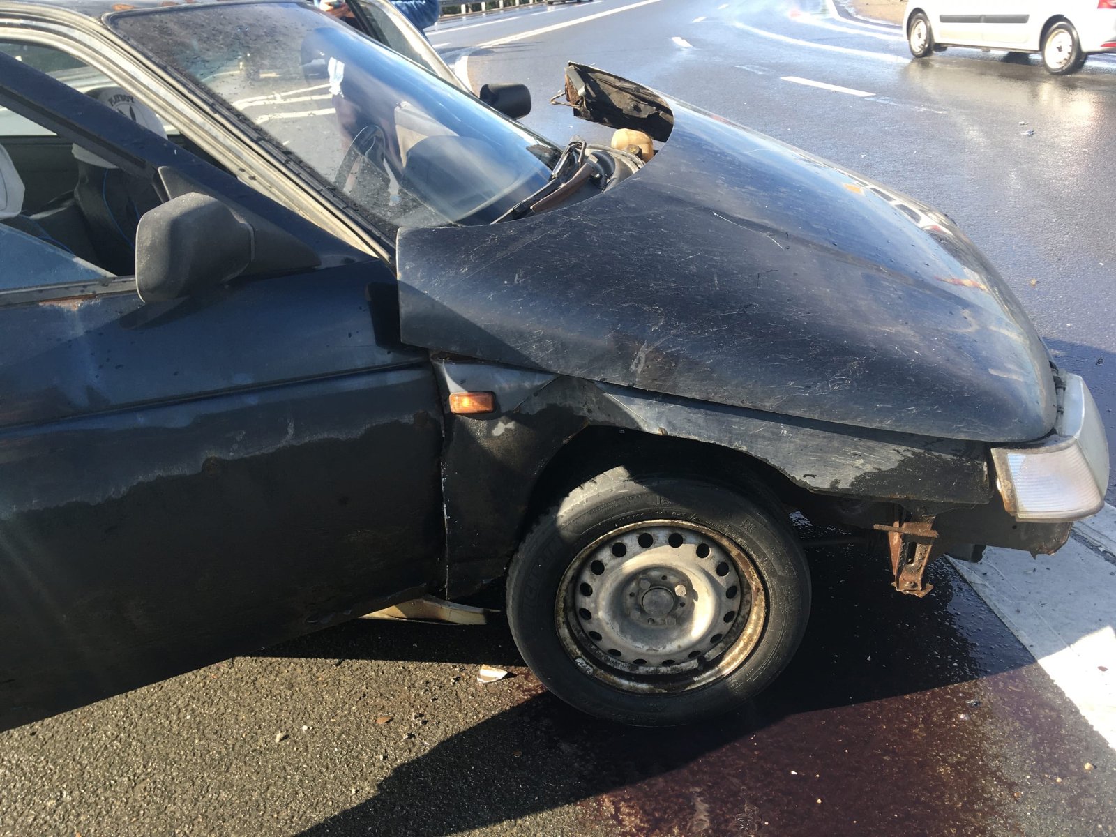

P.S. не отписался по поводу эксперимента с ATF+ в коробку передач. Эксперимент, увы, некрасиво прервался - УАЗ Патриот, грубо нарушив правила, разорвал моей 11-й всю морду как резиновую чебурашку, тотально и насмерть, а драгоценная ATF+ вытекла на дорогу из-за выдернувшейся полуоси. Эксперимент, однако, я на днях продолжу, в громко воющую коробку нынешней ВАЗ-21093 я залью уже купленную канистру Flushoil Ultra и в дополнение 50мл автоэнергетика для трансмиссии, тут уже, надеюсь, получится нормальное испытание и нормальный отчет - благо, машина в целом не громкая и видео очень хорошо передает завывания коробки на луну на любой передаче.
